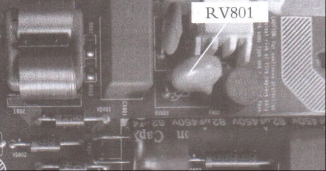

收到其他维修同行的一台海信HZ32E35A型液晶电视,上电后三无。故障原因分析拆机检查,目测三合一主板(板号为RSAG7.820.7800/ROH),无明显异常。先用220V灯泡对主滤波电容C810 (82uF/450V)放电,然后取下三合一主板,在路检测开关电源初级电路,仅发现保险丝F801( 4A/250V)熔断。更换保险丝后通电,保险丝再次熔断。断电,再次检查开关电源,发现压敏电阻RV801 (10621V)短路,见图1。更换F801及RV801后试机,故障机修到这里,终于修好值得探讨。。
