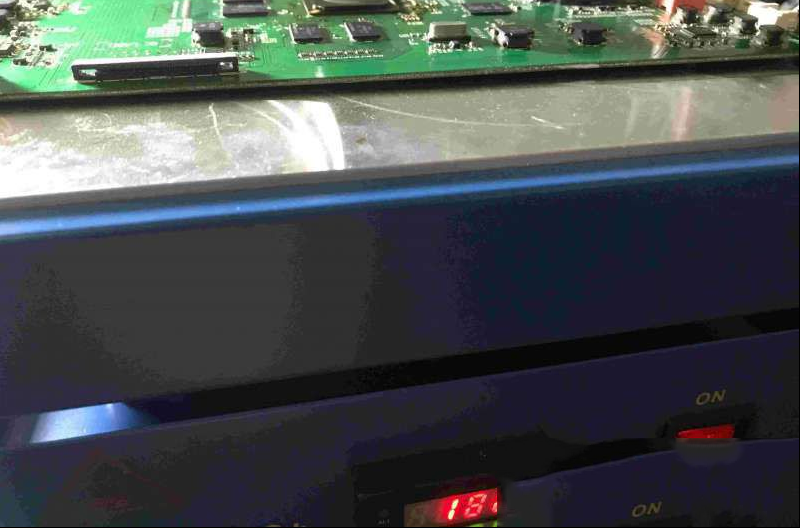

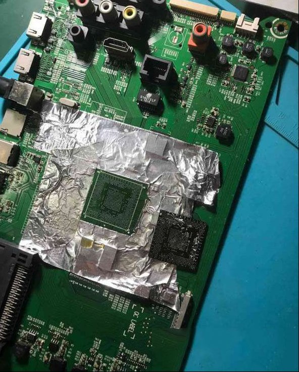

收到其他维修同行的一台海信LED55EC660US插电开机无任何反应,经检测电源板输出12V电压正常,测量主板电压一组3.3V只有0.923V,一组1.2V只有0.845V,上屏电压无12V,背光开启信号无,手触主芯片散热片烫手,单板外接电源电流近3A,分别测3.3V、1.2V供电电感二极体值,3.3V为85左右,1.2V组接近为0V,拆下两组DC转换芯片,二极体值无变化,判定为主芯片坏,正好近期购得恒温加温焊台,平时也有拆焊手机芯片的经验,想尝试一下无BGA专业焊接设备焊接BGA芯片,于是决定购买主芯片HI3751ARBC600CMGN更换,于是先试着把主芯片拆下来再说,在主芯片旁边贴上隔热锡箔纸,芯片反面电路板上有电容电阻小元件,为防止加热过程中小元件脱落,全部贴上锡箔纸,准备妥当后,主板放在焊台上,焊台温度设定200度,直风风枪330度大号风嘴,加焊油,用拆手机芯片撬刀辅助,1分钟左右取下主芯片,利用主板上余温,用烙铁加焊丝拖焊盘,用吸锡带清理焊盘,用洗板水清洁焊盘,芯片成功取下,焊盘无掉点,立马下单购买芯片。

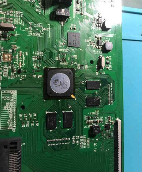

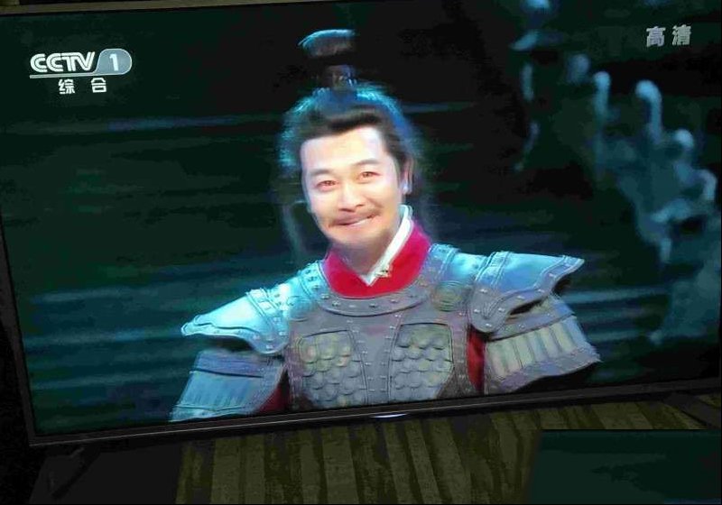

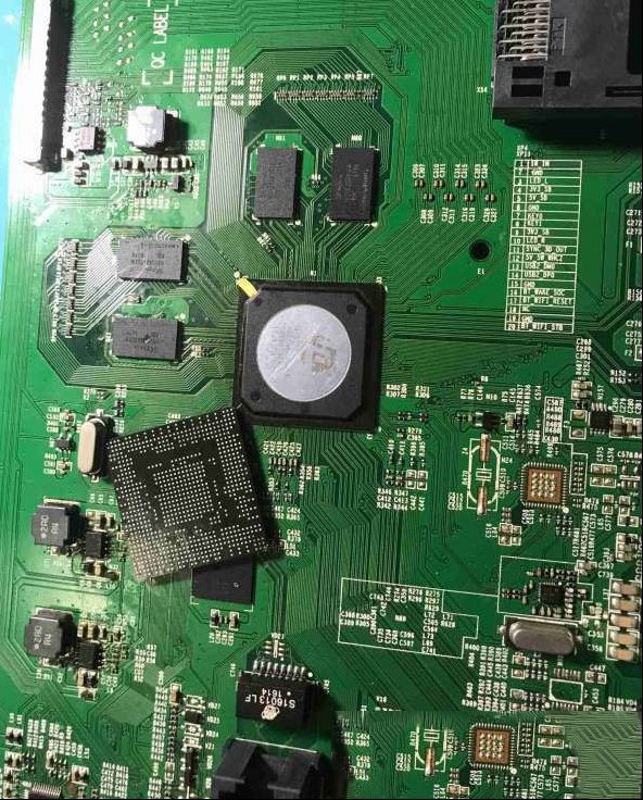

                 因为双11的原因经过漫长等待昨天终于收到主芯片,迫不及待上手焊接,主板上焊台,焊台设定200度,焊盘加少量焊油,芯片对位加焊油,直风风枪大号风嘴360度,肉眼看芯片锡球发亮,用镊子轻推芯片有复位动作,停止加热,用散热风扇给主板降温后,测主板供电电感二极体值,3.3V及1.2V组恢复正常,单板加电电流470mA左右,上屏电压12V正常输出,3.3V\1.2V分别为3.294V及1.185V,背光开启电压有输出,芯片温手感,上机声图俱佳,成功修复。BGA芯片焊接没有BGA专业焊接设备,利用风枪及焊台这样的设备仔细认真还是有焊接成功的可能的。
