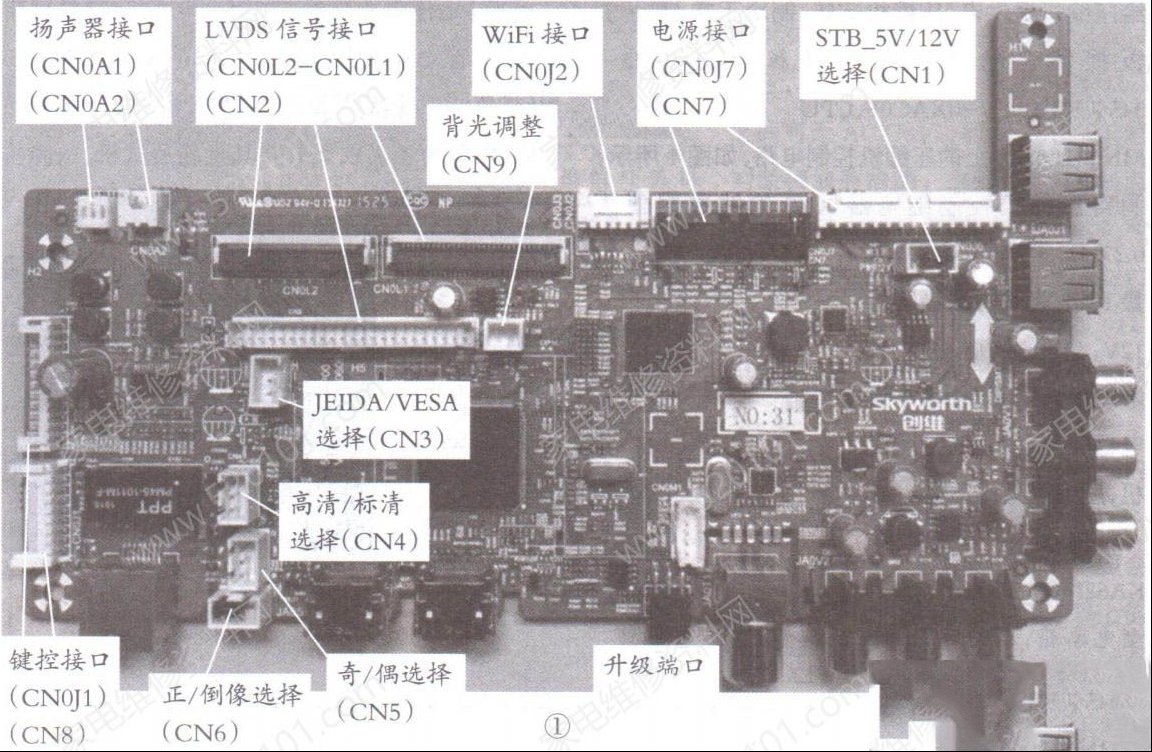

               该通用机芯主板实物如图1所示。下面介绍其安装方法。
        1.机芯与供电适配
               由于曾经采用过很多种电源板,且大都存在供电输出差别,因此为了让通用机芯正常工作,要确保机芯与供电适配。通用机芯提供宽、窄两种电源接口,各引脚定义如图2所示。可以根据电源板的供电输出接口选择插入CN7或CNOJ7。对于某些电源板,要在CN1处用跳帽短接以接通供电。

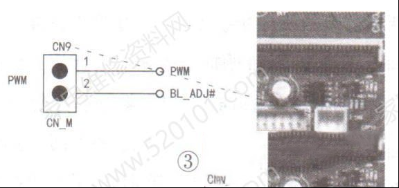

               由于一些屏体的背光使能和调整存在差别,因此为了让通用机芯正常工作,要确保机芯与背光使能和调整适配。对于一些LG屏,要在CN9(参见图3 )处用跳帽短接(接通背光PWM调整)。

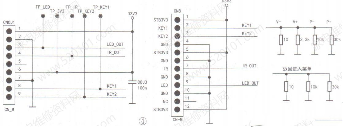

        通用机芯预留宽、窄两种不同的键控接口,要选择相应的接口连接上,接口各引脚定义图示如图4所示。有少数电视机的键控连接好后键控不好用,这时可参考电路原理图的参数进行更改。
3.机芯与屏线适配
        通用机芯预留FFC软排线和芯/绞线接口。对于软排线,小心插入CNOL1、CNOL2接口并锁定即可;对于芯线,高清芯线直接插入CN2(部分26、32屏线需换成51PIN软排线,部分26的要看机芯输出与CNOL2输入是否对应),标清芯线要插入靠近CN9端的CN2。
        4.机芯的屏参设置
                对于标清屏,分别用跳帽靠近HD端插入CN4、偶端插入CN5(否则,可能是黑屏),然后连接有线信号,开机试看。在试看标清屏时,如果遇到水印/花屏,那么可用跳帽在CN3上跳线以切换JEIDA(H)/VESA(L)模式(少数需换屏线);如果遇到倒像,那么可用跳帽在CN6,上跳线切换正/倒像模式。特别说明:上述设置均需交流关机重启后才生效。
                对于高清屏,用跳帽靠近FHD端插入CN4(如果模式不对,就容易出现画面分割),然后连接有线信号,开机试看。在试看高清屏时,如果遇到水印,那么可用跳帽在CN3,上跳线以切换H/L模式(少数要换屏线);如果遇到倒像,那么可用跳帽在CN6上跳线切换正/倒模式;如果遇到字符锯齿,那么可用跳帽在CN5上跳线切换奇/偶模式。通代机芯默认为高清屏参,要是安装到标清屏体上需要分别用跳帽靠近HD端插入CN4、偶端插入CN5(否则,可能会黑屏)。另外,也可以在工装,上改好才安装到标清屏上。

        此问题多数在LG屏上出现,主要是因背光PWM调整信号不正常所致。通常可用跳帽在CN1上跳线,接通背光PWM调整信号。
