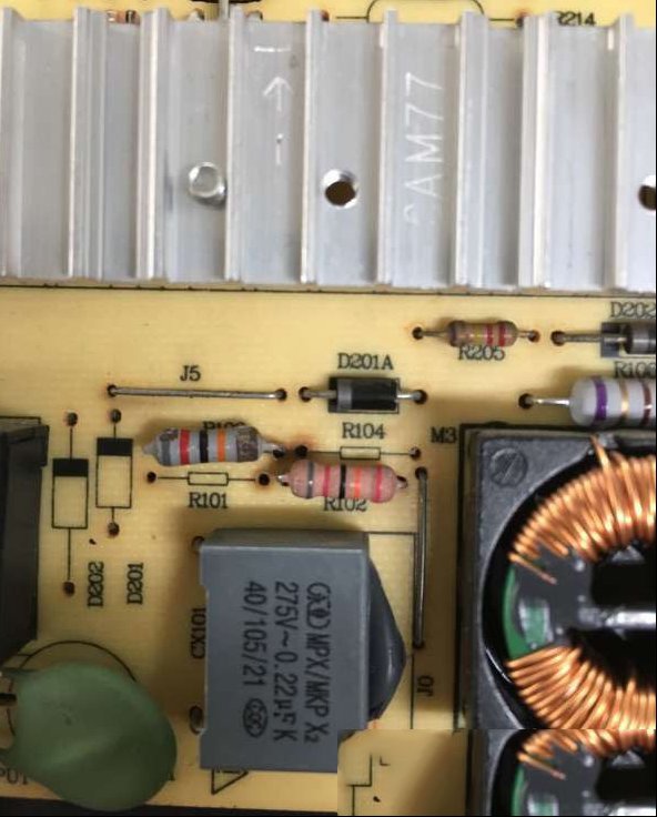

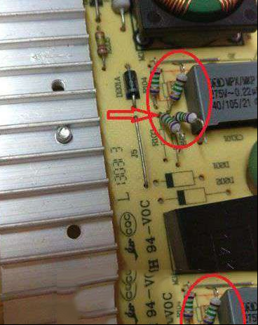

收到其他维修同行的一台创维32E600F液晶电视,故障表现是开机指示灯不亮,拆开测主电源电压正常,输出无电压,输出整流二极管无短路,可能是电源芯片问题,上网一搜,有同型号的机子故障,是四个1.5M的电阻开路,我也测了一下这机子的四个电阻也都是开路,没有1.5MΩ的电阻,我修电磁炉多820K的应该也可以,换上开机正常。
