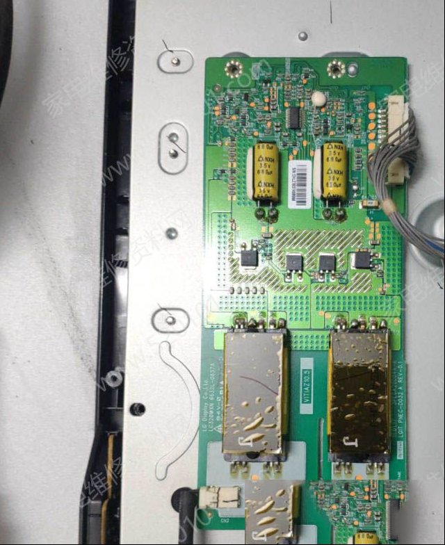

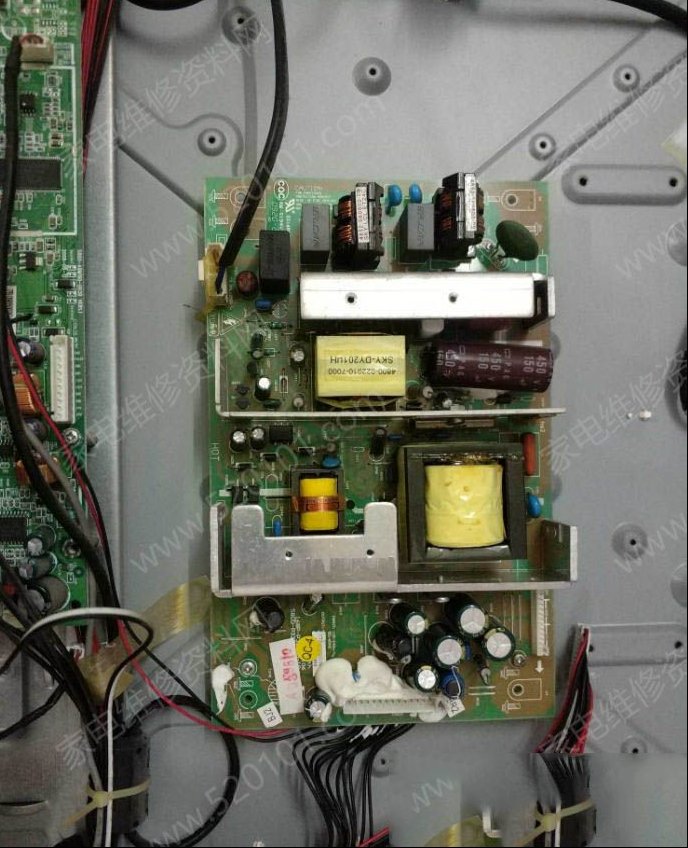

收到其他维修同行的一台创维32L05HR型液晶电视,开机后黑屏,伴音正常,偶尔出现光栅,但一闪即灭。拆机,目测电源板[板号为168P-P32TTU-10(5800-P32TTU0110)],无明显异常。通电开机,测得电源板输出的5V、12V、24V直流电压均正常。断电,拆下高压板(板号为6632L-0528A),在路测量功率管Q1~Q4(K4075 x 4),其引脚间正反向电阻均正常。将高压板装回电视机,恢复连.线后通电,测得高压板上的24V供电正常,但背光开/关控制端电压为0V。当手碰电源板电压输出插座CN605上的排线时,光栅出现,随即又消失。
                断电检查,发现插座CN605中ADJ和ENA端的引脚焊点均出现裂纹,补焊这两脚焊点后试机,故障机修到这里,终于修好值得探讨。。
