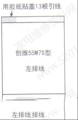

收到其他维修同行的一台创维55M7S型液晶彩电(8S88机芯),开机后屏上有较暗的光栅,无字符,但伴音正常。拆机检查,测得逻辑板(型号为ST5461D07-3-CD)12V供电正常。参照《创维55E5液晶电视(8H71机芯)白屏有声音的故障维修》一文,只断开逻辑板的右侧排线,仍为灰屏;断开左侧排线,右半屏显示正常,说明左侧边板或左半屏短路。经查,左侧边板上的贴片电容无短路现象。通过试验,用胶纸贴住逻辑板左边排线的左边13根引线,如图1所示,通电测试机子,全屏图像正常,故障机修到这里,终于修好值得探讨。。
