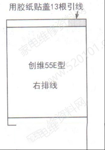

一台创维55E5型液晶彩电(8H71机芯),白屏,伴音正常。拆机检查,上电测得逻辑板(型号为ST5461D07-3-C-1)的12V供电正常,板上的VDD33电压为3.3V,VDD12 电压为1.2V,VDD18电压为1.8V,OR -VAA电压为15V,ROM-SP1-EN电压为32V,VGLF电压为-7.9V,均正常,但VGHF电压仅12V,不正常。先断开逻辑板与左边屏相连的排线,通电试机,仍为白屏;接下来恢复左边的排线,断开右边的排线,通电试机,左半屏能显示正常的字符,这时测得VGHF电压已升到28.1V。
               上述检测结果, 说明右侧边板或右半液晶屏有短路现象,于是用数字表的二极管挡在路测量右侧边板上的贴片电容,均无短路现象,判断液晶屏右半部分短路。根据资料介绍,上述故障可用垫纸片法试试。经过实验,将胶纸贴盖住右边13根引线,如图1所示,此时全屏图像正常。装机试用两天后交付顾客,并告之每次开机时间不要过长。
