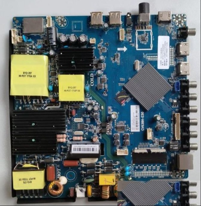

收到其他维修同行的一台创维酷开50KX2型液晶彩电,上电后三无。拆机检查,该机采用三合一板,通电试机,串在AC220V进线中的1A交流电流表的指针无偏移,这说明市电输入电路已开路。经查,保险管F2001已断,整流全桥中的二极管D2003( IN5408 )已短路,电源开关管Q2015( 80R900P )已短路,背光电路中的升压二极管D2017(MUR460 )短路。
               更换上述损坏件后( Q2015换用2SK3532型场效应管),在路测量电解电容100uF/450V两端,不短路。测量6脚电源芯片U2004(丝印:35)各脚对地电阻值,未发现异常。通电试机,故障机修到这里,终于修好值得探讨。。这时测得背光插座CN2051中红、黑两线间的电压为99V。
