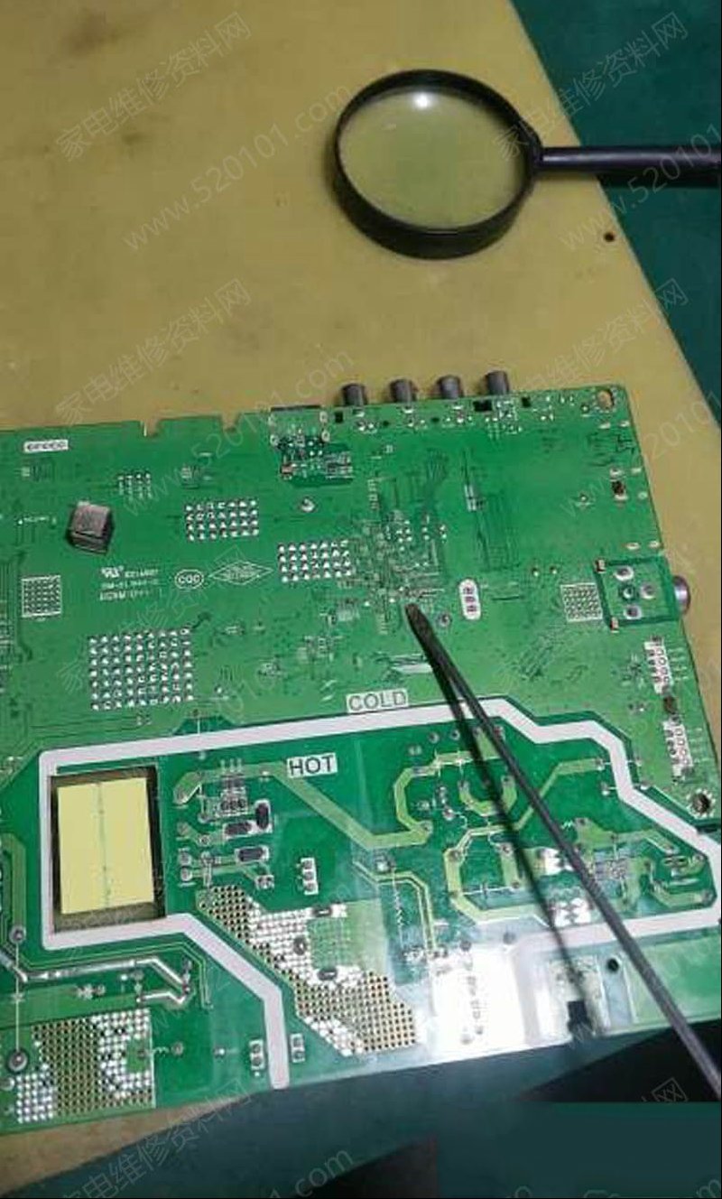

收到其他维修同行的一台创维旗下的酷开43K6S液晶电视,故障表现为是开机遥控无作用。拆机后,经查主板电容C203旁边的小电容漏电的,更换后故障机修到这里,终于修好值得探讨。,具体故障位置入下图所示。

双层板不好走线路,我修一台康佳电视按键故障,最终没有找到漏电的元件,只能把3.3V电压接在KEY上,才能使用了。
