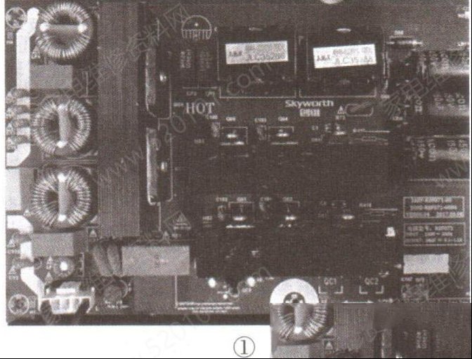

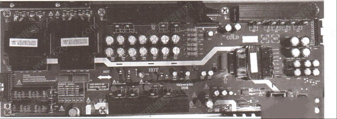

               创维65W8液晶电视采用编号为168P-R8F071-00/168P-R9F051-00电源板,两块电源必须搭配起来,组成一个整体才能正常工作。为方便描述,电源板168P-R8F071-00简称为R8F071(见图1),电源板168P-R9F051-00简称为R9F051(见图2)。

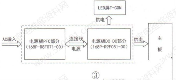

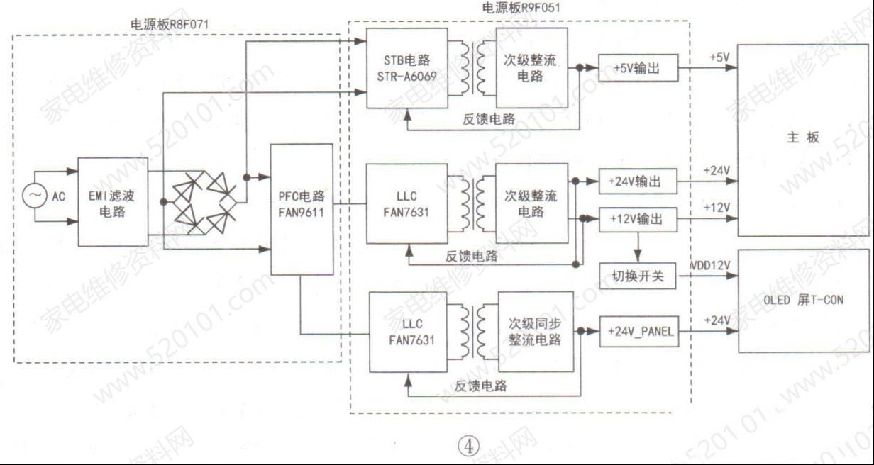

       创维65W8系列液晶电视电源系统结构见图3,电源总电路框图见图4。
1.PFC部分(电源R8F071)
       该电源板主要包含EMI滤波和PFC电路,输入电压范围为AC150V~240V, 两路电压输出STB_HV(交流整流后直接输出给R9F051待机电路供电)HV (交流整流后通过PFC电压升压到约400V给后级主路DC-DC转换电路供电)。该电源还需要电源板R9F051提供PFC_VCC约16V的供电电压使PFC、继电器的控制电路工作。PFC采用Fairchild(仙童)控制芯片FAN9611。
2.DC-DC部分(电源R9F051)
       该电源板为DC-DC电路,主要功能是将R8F071通过PFC升压后的电压HV,转换成需要.的电压给主板和TCON供电。两路输入电压分别为:STB_HV (交流整流后直接输出给R9FO51待机电路供电)HV ( 交流整流后通过PFC电压升压到约390V)。分别输出:5V/0.5A (主板)、24V/15A(屏体)、12V/3A(主板)、24V/1.5A(功放)四组直流电源。其中还给R8F071提供PFC_VCC电压使PFC、继电器的控制电路工作。
       此电源待机电路采用SANKEN公司的STR-A6069作为控制芯片,主路DC-DC部分采用Fairchild (仙童)LLC半桥谐振芯片FAN7631。
       图4中,接上电源插座,待机电路将开始工作。待机电路工作的目的是给主板中的待机芯片、遥控接收器供电。同时还给电源本身的变换器的控制芯片供电。
       其主电路受控于待机控制信号,由主板中的待机控制芯片发出控制信号,来控制主电源控制芯片VCC(芯片的工作电压),用以达到控制主电压的有无。
       当遥控器接收到开机信号后,由主板待机CPU输出一个开机的高电平,此高电平将使Q26导通,经光耦U26使Q24导通,从而为电源R8F071上的IC1提供工作电压,使它们开始工作。IC1工作后,将整流后的脉动直流电经由L1、L2、D86、D87 Q61、Q62、Q64、Q66组成的PFC升压电路后形成一个稳定的380V~400V的直流电压。3.EMI滤波电路交流输入与EMI滤波电路如图5所示。

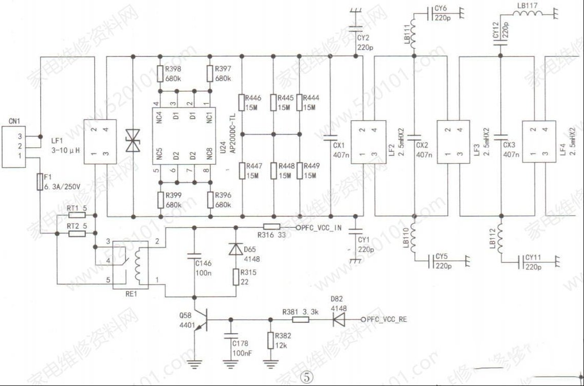

               基本工作过程为:市电经由F1、RT1、RT2、LF1、RV1、CX1、LF1、CY1、CY2、CY5、CY6、CX2、LF2、CX3、LF3、CY11、CY12、LF4、BD1、BD2组成的整流滤波电路后转变成直流电压。滤波电路主要是防止外界的杂讯信号对电源的干扰以及电源的开关杂讯对电网产生的干扰。

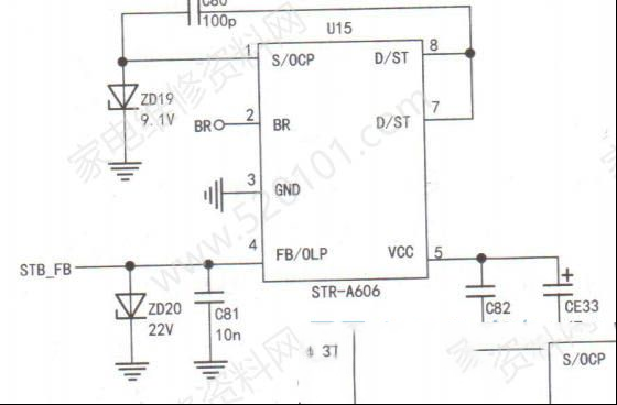

        4.待机电路
               该机待机电路如图6所示。该电路由待机控制芯片U15(STR-A6069)、T5和D30等元器件组成-一个反激式电路。交流输入在R8FO71整流后变为直流,通过隔离二极管D14、D15存储到C74中,然后通过变压器T4和U15内置的MOSFET管,从而形成变压器原边的开关回路。待机电路共有三个辅助绕组,其中一路为供给主板的+5V输出(为冷地),另外两个绕组分别输出+16V给自身芯片供电,+20V ( 热地)供给PFC和LLC控制芯片的vCC电路。

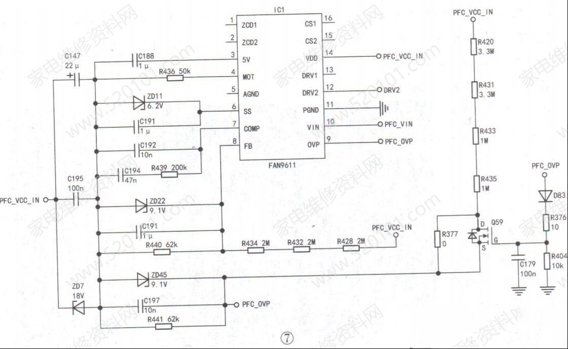

        该机PFC电路如图7所示。该电路以FAN9611为中心,将市电整流所得的约300V脉动电压升压为380V的直流电压。FAN9611是仙童公司推出的一款具有交错双.路边界导通模式的PFC芯片,实现功率因数的校正。
        FAN9611内部集成了零电流检测、5V偏压、最大导通时间控制、模拟地和电源地、软启动、误差放大补偿、输出电压反馈、次级过压保护电路、输入电压感测、栅极驱动输出、电流感测保护等功能。

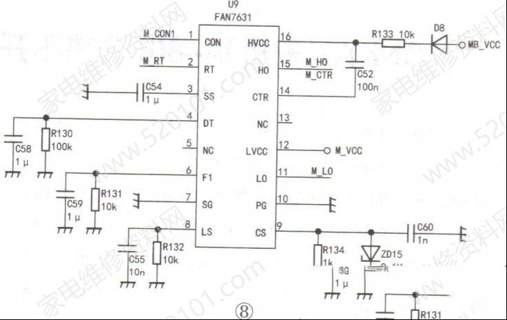

        6.LLC电路
               该机LLC电路如图8所示。
                该电路采用LLC谐振式,将PFC电路的输出转换成需要的电压。实际电路中,根据该机主板和屏的需要,被设计成两个不同的电源电路:(1)+24V、+12V主开关稳压电路(2)+24V大电流主开关稳压电路。

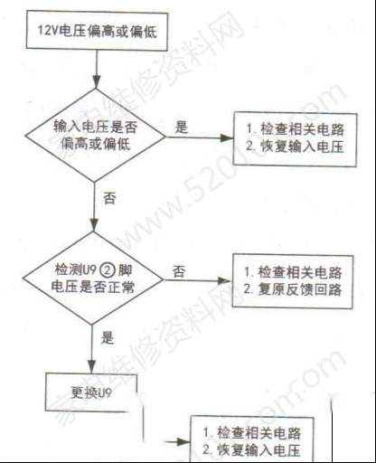

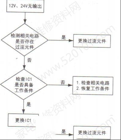

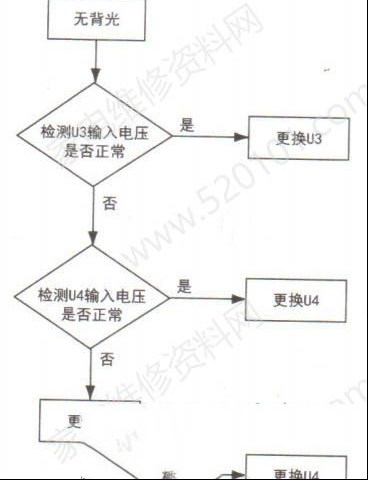

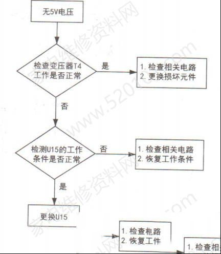

        7.电源电路故障检修流程(如图9~图12所示)
