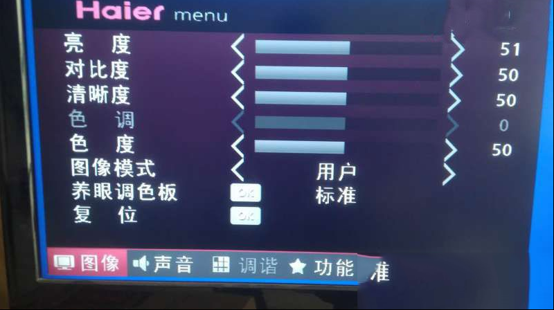

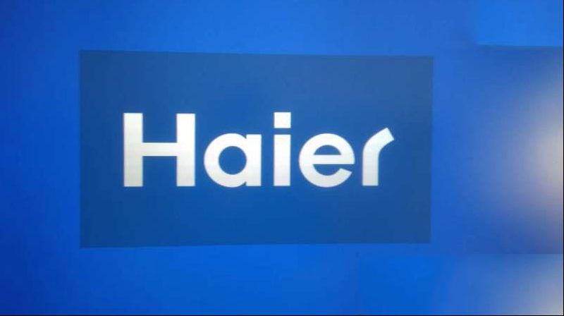

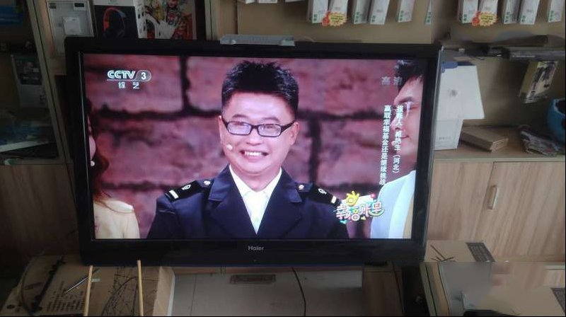

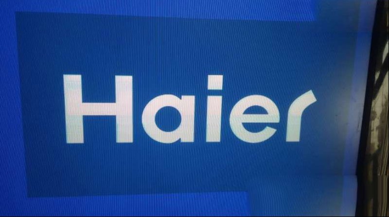

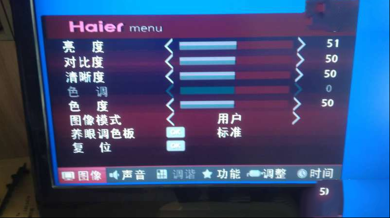

一台海尔LK47K1花屏,机器挺老的了,通电判断是屏线或逻辑板问题,拆机仔细观察发现电源板有一个16V/2200uF的电容鼓包了,把他换了测试还是不行,拔下屏线用我的专用橡皮擦拭完了,还是不行于是用万能表打接口组织都正常但接口和芯片之间数据线中间有4个101的贴片电阻当量到其中一个的时候阻止变成了600明显不对,把他焊下来测量也达到300左右,于是在在其他板子上面找了个一样的换上开机测试图像正常了。
