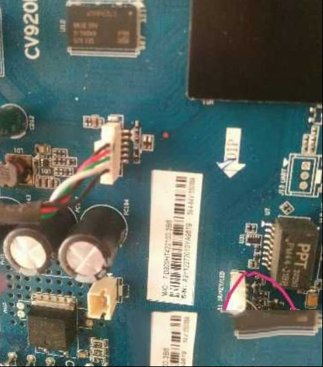

收到其他维修同行的一台海尔LE43C51液晶电视,通电试机,启动后输入视频后关机,问用户网购机,送到保修点维修无效还是关机。拆机看一体板换新,型号是CV920H-T42,测量各供电正常,有点差正常调换板上一样的元件如1.8V稳压和5V1.1V稳压块无效,后来在开机时间长时,进入总线,菜单+8893,恢复出厂设置后还是自动关机,上面显示和按键关机相同的页面,拆下按键板无短路测量接收头供电5V正常,按键来电1V多,想到以前碰到的静电击穿按键脚,如图加装22k上拉电阻后,电压升高到2.3V,不再关机。红线为1去按键板,4为正5V供电。

金典案列,今天修到一台相同电视机,灰屏幕,还在测试中。
