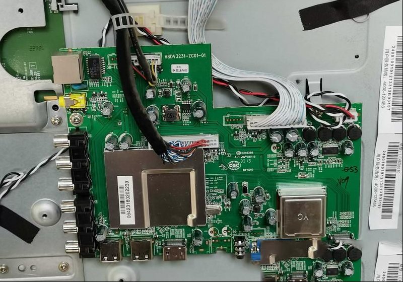

收到其他维修同行的一台TCL LE50D8810液晶电视,故障表现为开机黑屏,测逻辑板电源无25V和负压电压,测屏上的25V和负压的阻值都无短路,去了屏线,测量也无这两个电源,测供电12V,电压高达14.8V,测电源板12V电压也是14.8V,关电源测12V稳压管Q202已经击穿短路。查此管为P型场效应管,换一P型场效应管,开机测量电压为12v正常值,接上逻辑板和屏线,开机图像出来了,试机几个小时,正常,装机交给用户。
               十几日后,客户打电话,又出现黑屏,有上次的经验,直接测12V电压,又是14.8V,测稳压管阻值又为0了。再换稳压管,开机电压正常,烧机几个小时,测12V正常。稳压管温度不高,由于上次使用时间太短,还是不踏实,于是询问用户出现故障的情况,用户是用遥控关机后在开机时就出现故障。于是遥控关机测量待机电压,12V为0V,但是测量稳压管前面电压确实20多V,而且还在慢慢上升,最后定格在51V,马上关机。查资料P型场效应管的击穿电压也在50多V,看样是待机是12V供电电压高,把稳压管击穿了。查线路该电源没有放电电阻,于是在该电源上加一个1K/2W电阻,开电源,查此待机电压升到16V,就不在升高是,待机1个多小时,电压稳定。装机交用户,现在已经过去了一个多月了,正常。
