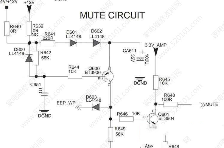

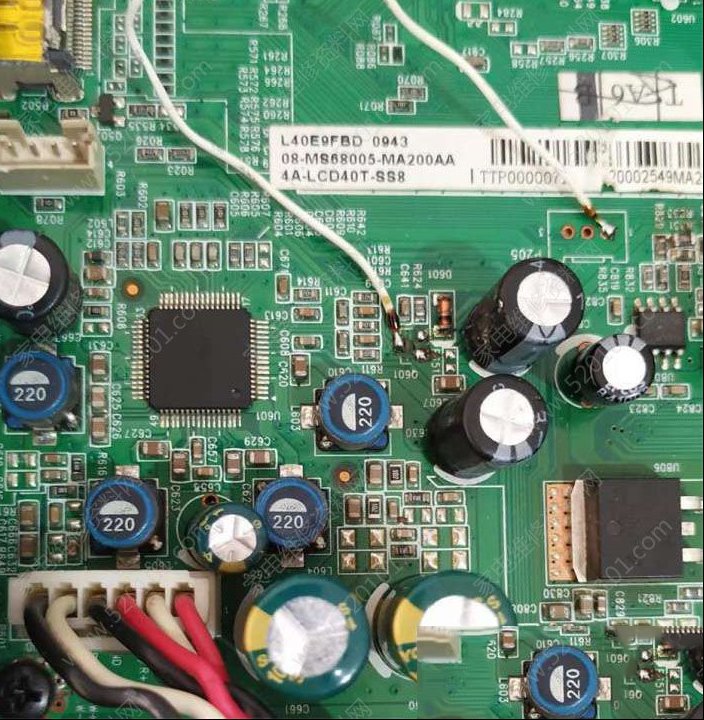

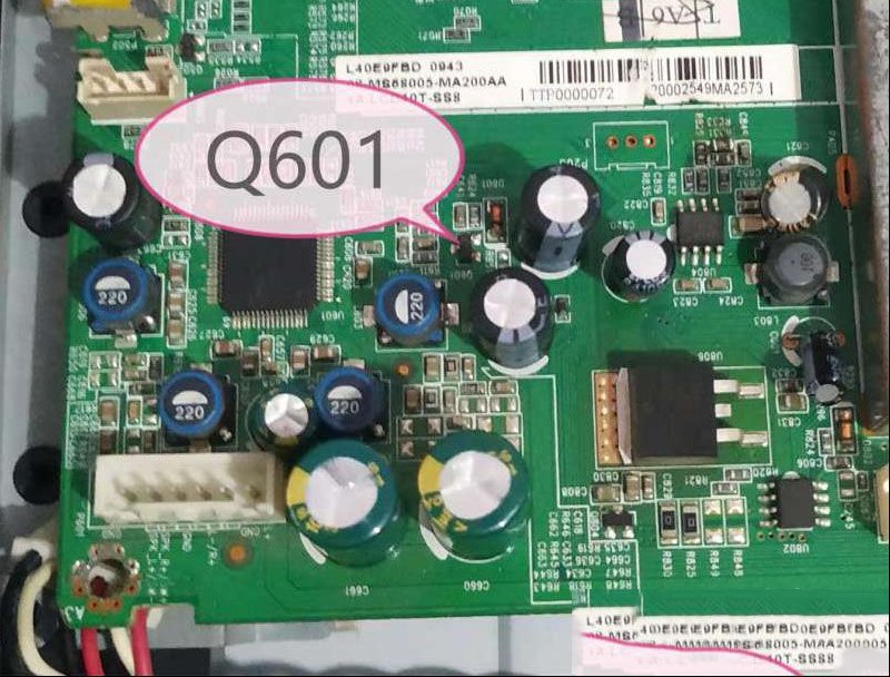

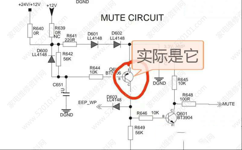

收到其他维修同行的一台TCL L52E9FBD液晶电视,用户拿来时无伴音,用户说30分钟以后逐渐有声音,我打开一看,芯片用的是5706,直奔静音电路测量21脚3.3V,测到有个叫Q601的三极管它的基极时,喇叭里出现咔咔的响,于是,果断的拆掉Q601,并把它的集电极接地。声音恢复正常。
