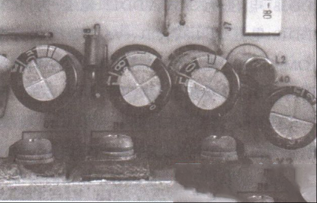

收到其他维修同行的一台TCL L24F11型液晶电视,雷击后三无。拆机检查,发现电源二合一板(板号为:40-LPL24C-PWF1XG)上保险丝F1(2A/250V)发黑性熔断。先用220V灯泡对主滤波电容C36( 120uF/450V )引脚放电, 然后在路测量C36,充放电正常,接着测量开关变压器次级整流二极管,发现D5、D6 ( YG865C10X2)击穿,换上两只HBR20100型二极管(如图1所示),这时再测12V电压输出端对地电阻,依旧短路。
               断开跳线电感L98再测,12V电压输出端正反向电阻正常。单独给电源二合一板通电,测得开关电源输出的5V和12V直流电压均正常,看来背光驱动电路有短路现象。断电,在路检测背光驱动电路,发现驱动管Q6,Q7短路,将Q6(D413A)用MDD3752型管代换,Q7(PHD21N05)用ME15N10-0型管代换后装机试验,故障机修到这里,终于修好值得探讨。。
