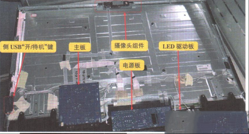

长虹55/65/75Q7ART系列机器本机自带摄像头,该系列机器只要Al模式打开,摄像头每次开机都会自动升起,如果AI模式关闭,只能在使用相机功能时才能升起摄像头,也可以随时语音打开相机。
        1、摄像头结构介绍

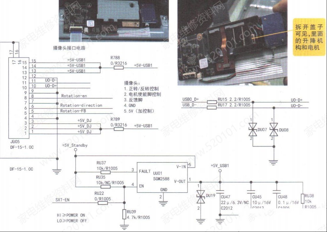

              打开机器可见,在机器正上方有一个摄像头组件,中间有排线与主板连接
        2、故障判断

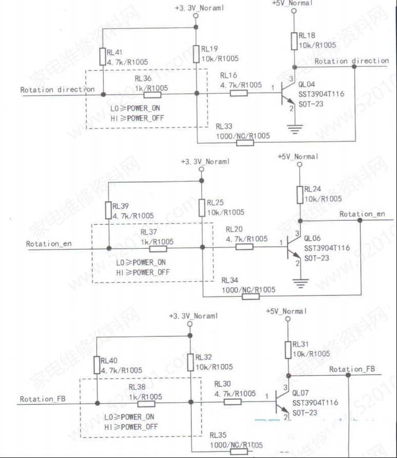

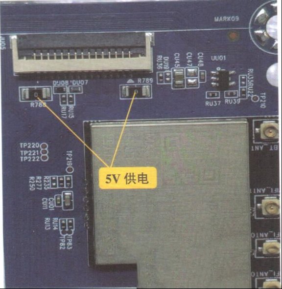

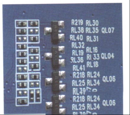

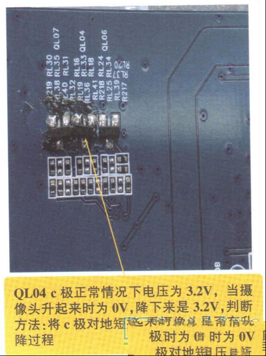

               该系列机器摄像头经常出现不升降或者中途卡死的问题,出现问题时首先测摄像头供电5V是否正常。主要测试插座供电端,如果供电正常,检查3只控制三极管,正/反转控制三极管QL04在升降过程中c极有高低电平变化,也可以将QL04 c极对地短接,摄像头如果有升降过程,说明摄像头正常。已遇到很多情况均是这3只三极管击穿损坏。QL04型号为SST3904 (NPN管)
        3、摄像头故障判断

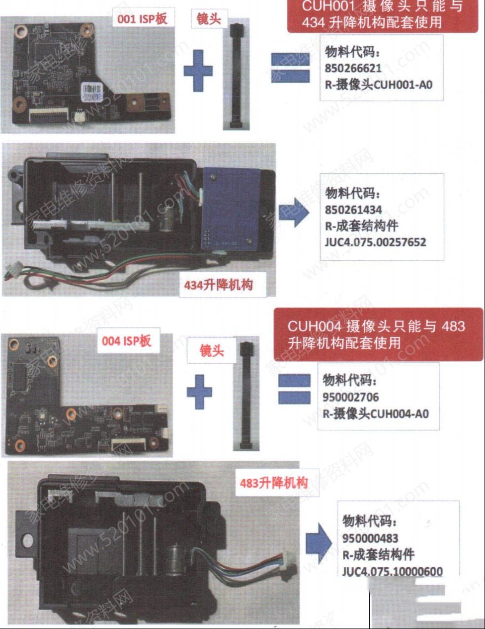

             如果摄像头供电正常,控制信号正常,但电机不工作或者升降机构卡死等摄像头本身故障时,可按要求申请更换,当出现检测不到摄像头时,一般是摄像头自带的板块有问题
               内置摄像头故障判断总结:1.升降不正常,首先测5V供电,如果供电不正常,则查主板5V形成电路;如果正常,对地短接QL04的c极看摄像头有无升降过程,如果没有,则查摄像头升降电机和电机驱动板;如果有升降动作,说明摄像头正常,检测主板上的几只控制三极管。2.摄像头升降过程中噪音大,需检测升降机构齿轮及整个升降机构。3.对检测不到摄像头的,或者视频拍摄图像异常的,则更换摄像头主板。
