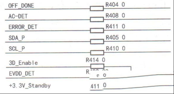

长虹Q5A系列液晶彩电开机后指示灯有规律闪动(2s亮-2s暗),无法开机。根据故障表现为,判断整机内置异常信号监测功能触发,整机锁死。
       通常的处理方案有:主板解锁:整机通电,使用串口工装连接到HDMI1接口,电脑上打开打印信息显示软件,按照下述操作步骤依次执行:
       输入:eeprom rb 0x488 (输入后反馈结果是0x3表示异常,0x0为正常)
       输入:eeprom tb 0x48a (输入后反馈结 果是0x3表示异常,0x0为正常)
       输入:eeprom wb 0x488 0 (清除异常状态)
               输入:eeprom wb 0x48a0 (清除异常状态)
               值得注意的是,解锁后开有两种情况:1.开机后有局部暗点后再次锁死。2.开机后图像正常,没看到暗点、图暗等,但还是锁死。
       如果图像没异常,可以断开主板上屏检测反馈电阻R403( EVDD DET),取消保护反馈,再次解锁后开机观察,如果正常就可以正常使用,但是要注意如果屏有异常就要断电,不能再使用该屏,而应该换新屏。
