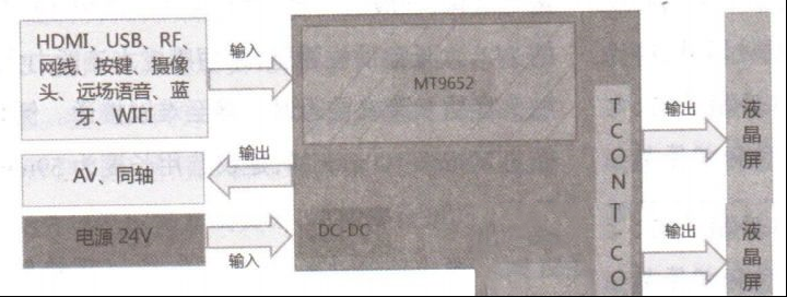

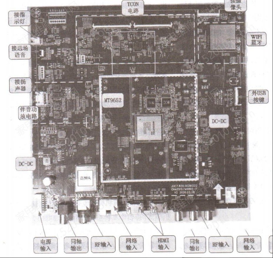

               该机主板主要由DC-DC、主芯片+DDR/ EMMC、伴音TCON、模拟和数字音视频输入/输出接口、指示灯和按键等电路组成,如图1所示。该机所有输入和输出信号都在主芯片内处理,其流程如图2所示。

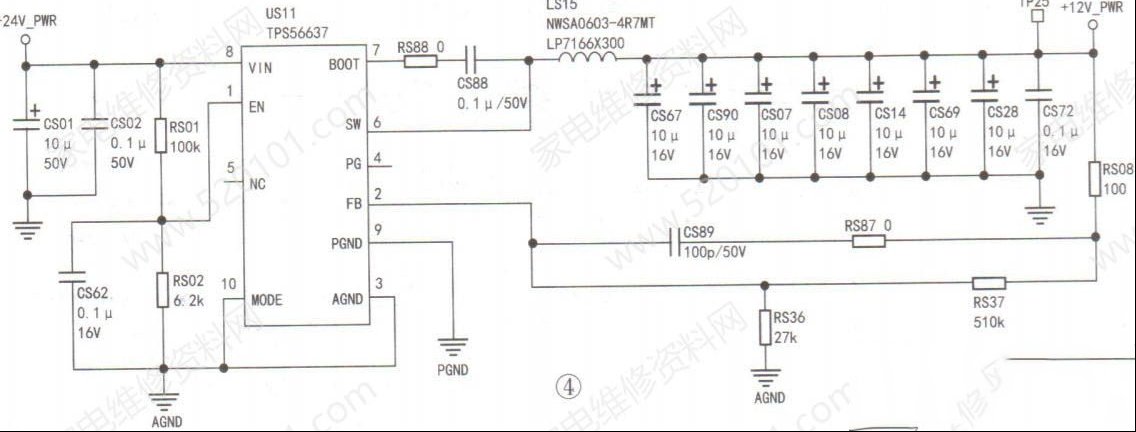

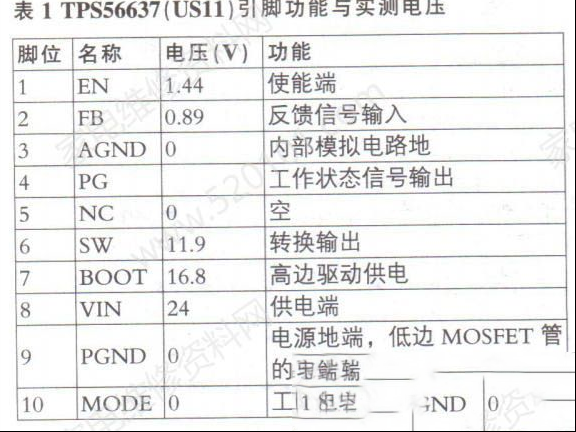

               1.+24V_ PWR转+12V_PWR电路
                该DC-DC电路以US11(TPS56637 )为核心组成,将电源板送来的+24V_PWR电压转换成+12V_PWR电压,如图4所示。
        US11是一款同步降压DC-DC转换器,能提供6A的连续输出电流,其引脚功能见表1。
        +24V_PWR电压经电容CS01滤波后,一路加到US11的⑧脚(VIN),另一路经电阻RS01、RS02分压,作为使能信号送给①脚。⑥脚(SW)输出脉冲的占空比会根据负载的变化而变化,⑦脚( BOOT )外接电容CS88为自举电容,电阻RS08、RS37、RS36对输出电压分压,加到②脚,用于稳压控制。
        检修此部分电路时,主要检测①脚电压是否
正常,12V输出滤波电容CS07、CS08、CS14、CS69、CS28、CS72有无漏电现象。
         提示:自举电路实质是升压电路,由开关管和电容组成,对输入电压(VCC)升压,以便驱动高边MOSFET管。

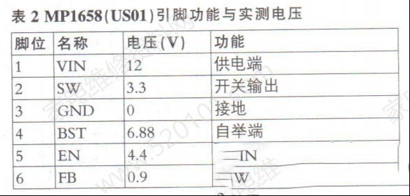

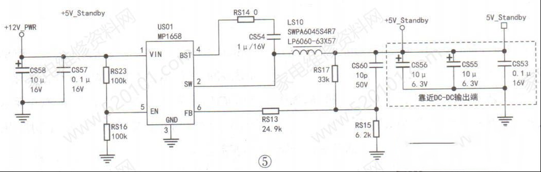

         2.+12V_PWR转+5V_Standby电路
         +12V_PWR电压经US01(MP1658)转换后输出+5V_ Standby 电压,如图5所示。若此电路异常将导致指示灯亮二次不开机。Uso1是一款高频同步整流、降压转换器,输入电压范围较宽(4.5V~16V),连续输出电流可达3A。其引脚功能见表2。
                +12V_PWR电压经CS58滤波后,一路加到US01的①脚,另一路经RS23、RS16分压后作为使能信号,加到⑤脚。②脚(sw)输出脉冲的占空比会随负载的变化而变化。④脚外接电容CS54为自举电容。

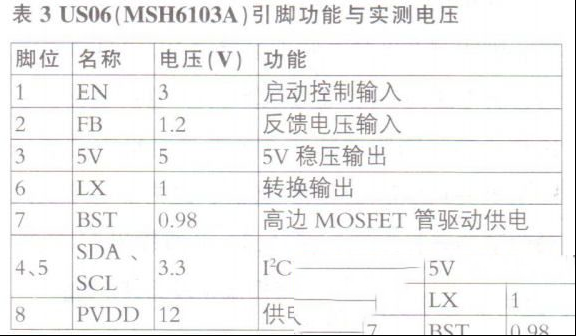

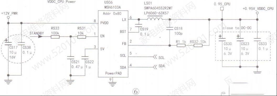

                3.+12V_PWR转+0.95V_VDDC_CPU电路
         +12V_PWR电压送至US06( MSH6103A),经DC-DC转换后输出+0.95V_ VDDC_ CPU电压,为主芯片中的CPU电路供电,如图6所示。
        US06是一款3A降压转换器,宽电压输入,8脚ESOP封装,其引脚功能见表3。
        US06的①脚(EN)外部接开/待机控制信号(开:高电平;待机:低电平),作为芯片启动控制。CS17是12V供电滤波电容,CS22为芯片内部5V电压滤波电容,CS19为自举电容,CS30、CS23、CS33为0.95V输出电压滤波电容。US06的④、⑤脚为总线控制端,分别接主芯片的E9、F9脚。主芯片根据运行的应用程序对计算能力的需要,动态调节US06的运行频率,使之输出电压满足负载要求。

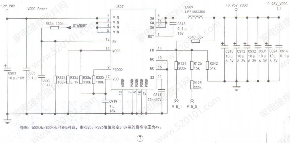

                4.+12V_ PWR转0.95_ VDDC电路

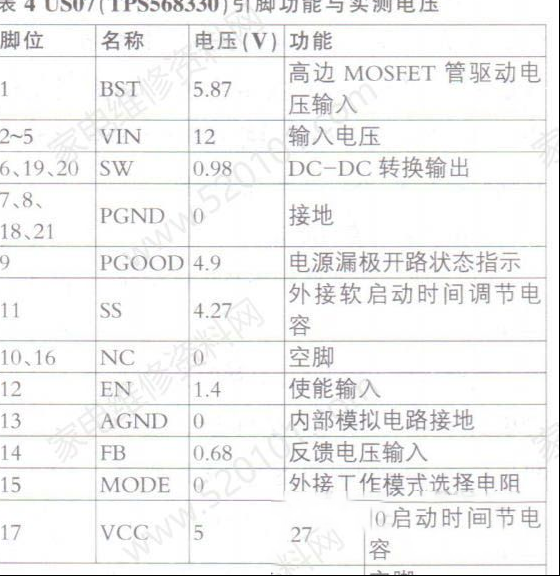

                +12V_ PWR电压经US07(TPS568330)转换后输出+0.95V_ VDDC电压,供给主芯片内核,如图7所示。若此电路异常,会出现不开机故障。US07是一款高效同步的降压转换器,输入电压范围为4.5V~23V,具有OVP、UVP、OCP、OTP和UVLO保护功能,并且软启动时间可通过11脚( SS )外接电容调节,其引脚功能见表4。
        US07的②~⑤脚为供电端,CS03,CS05为滤波电容;12脚( EN )受开/待机STANDBY信号控制,待机时为低电平,芯片不启动;⑥、⑨、20脚外接电感LSO9用于维持连续的电流,CS12、CS32、CS24、cS16为滤波电容;14脚(FB)为反馈电压输入端,一路通过电阻RS40、RS42分压检测输出电压,另一路与主芯片的AJ14、AK13脚相连,主芯片根据负载大小,自动调节US07的输出电流,以稳定整个系统的工作状态;15脚(MODE )为运行模式选择端,本机外接电阻RS25(5.1kΩ)、RS26( 330kΩ),其工作频率为600kHz;⑨脚( PGOOD )为电源漏极开路指示端,通过电阻RS35与17脚相连,如果输出电压超出PGOOD阈值,芯片就会保护关闭输出;11脚(SS )为软启动时间设置端,通过电容CS11的充放电时间设置软启动的时间。

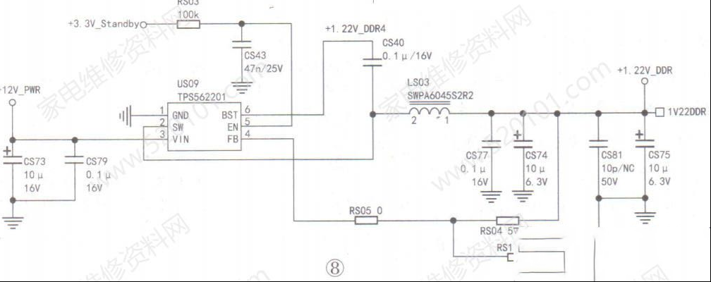

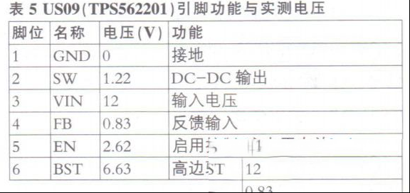

       5.+12V_PWR转+1.22V_DDR电路
       +12V_ PWR电压经US09 (TPS562201)转换后,输出+1.22V_DDR电压,供给主芯片的AVDD_DDR电路,如图8所示。若此电路出现故障,则会出现不开机或死机现象。
                US09是一款2A同步降压转换器,其引脚功能见表5。US09的⑤脚(EN)接+3.3VStandby电压作为使能信号,④脚(FB) 外接电阻RS04、RS10的阻值决定输出电压的高低,⑥脚外接电容CS40为自举电容。

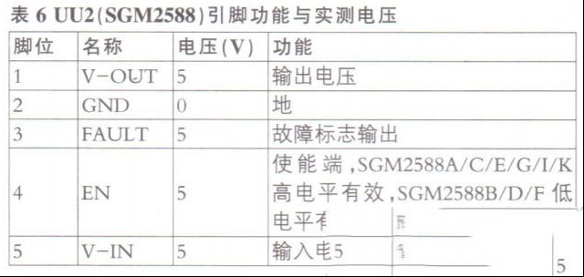

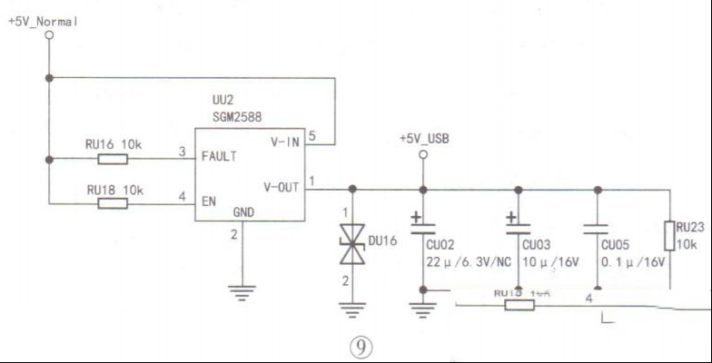

        6.+5V_Normal转+5V_ USB电路
      +5V_Normal电压经UU2( SGM2588 )控制后输出USB电路,如图9所示。若此电路出现故障,会导致USB无法使用。UU2的引脚功能见表6。DU16起过压保护作用,当输出过压时,DU16首先击穿,以保护后级电路。
