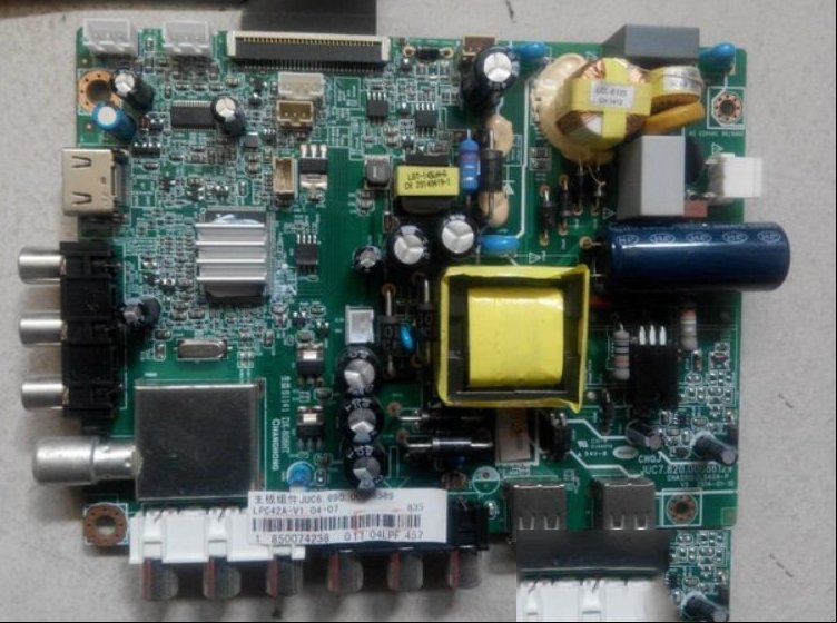

收到其他维修同行的一台长虹LED32560型液晶电视,上电后电源指示灯不亮,不开机。拆机检查,目测三合一主板(板号为JUC7.820.00086129)上无明显异常。上电,测得主滤波电容CP105( 82uF/450V )两端电压为300V,正常,但开关电源次级输出电压为0V。断电,用220V灯泡对CP105放电,然后在路测量次级整流二极管,发现12V整流二极管DP302、DP305(SR5150)已击穿,更换DP302、DP305后试机,故障机修到这里,终于修好值得探讨。。
