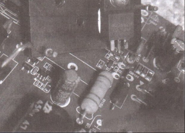

一台长虹43M1型液晶彩电,雷击后三无。拆开后盖,在线实测整流全桥,发现DB3短路,换用UE5408型二极管,根据经验,保险管也定烧断。更换保险管,在路测量开关管QB101,发现其G极与S极短路。悬空QB101的G、S极引脚,如图1所示,再测QB101的G、S极焊盘间阻值,仍短路,正常值约为10kΩ(因开关管的G、S极间一般接有一只10kΩ 保护电阻),检查贴片三极管QB102(丝印为W2A)正常,看来电源芯片UB101 (丝印号为273143)的驱动端⑥脚对地短路。焊下UB101,再测G、S焊盘间阻值为10kΩ,正常。
               查资料得知,丝印号以“273"开头的6脚电源芯片可互换。换上丝印号为273J41Q的6脚电源芯片,并更换开关管。通电试机,故障机修到这里,终于修好值得探讨。。此时测得背光连接插座CNB831中两脚间电压为91.8V。
