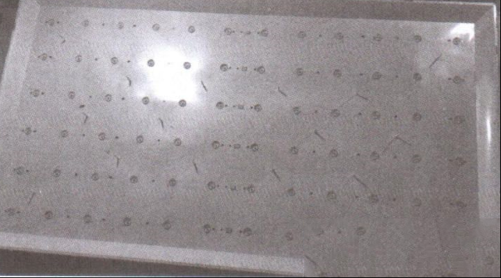

收到其他维修同行的一台长虹LED55C2000i型液晶彩电,开机后有开机音乐声,但一直黑屏。拆开后盖,找到背光输出插座CON2,发现该机背光由两组LED灯条组成,CON2①、④脚分别是A组灯条的+、-端,②、⑤脚分别是B组灯条的+、-端。将点灯器接至①、④脚,屏内LED灯条亮,点灯器显示灯条电压为101V;接至②、⑤脚,灯条不亮,并且点灯器显示的灯条电压为310V。
               上述检测结果说明B组LED灯条开路。另外,在A组LED灯条亮时,屏上可见较暗的图像,说明主板及液晶面板正常。
               先拆下液晶屏的四方边框,再拨开锁扣,将边板翻转到液晶屏面上,用胶纸将其固定,接下来用吸屏器吸起液晶屏,将其放置在平整的胶合板面上,接着取出均光板,发现该机屏内有6排灯条,每排有12只灯珠,每3排串联成一组,如图1所示。
               购得同型号灯条,用点灯器测得每排灯条的电压为31.5V,每组灯条的电压约为94.6V。装机后上电,故障机修到这里,终于修好值得探讨。。
