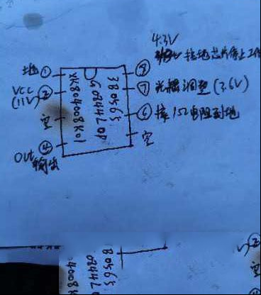

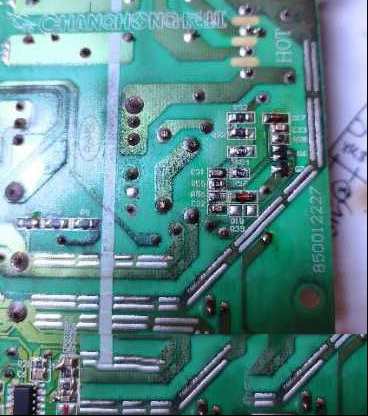

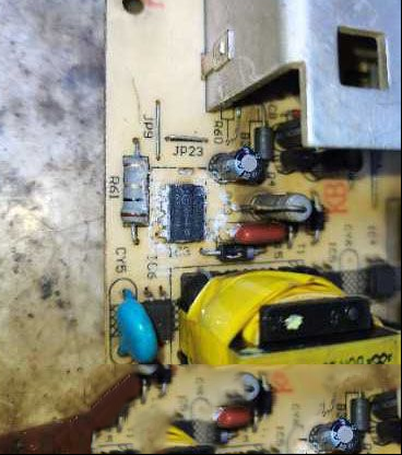

收到其他维修同行的一台长虹LT32876液晶电视,通电,电源指示灯一直闪,不开机,拆机检测5VSB只有2.3V,去掉主板4.9V,用外置电源测试主板工作正常,电源板输出电压不稳跳动很大,怀疑电容坏,拆板检测电容正常,测试5.2v电源问题,经检测副电源芯片IC3打嗝,更换芯片供电二极管故障依旧,查不到该芯片和电源板的资料,跑电路该机设计有电源过压保护电路控制电源芯片启动工作,去掉保护芯片工作正常,电压正常,上机测试正常,经查过压保护电路几个大电阻漏电,更换后正常。
