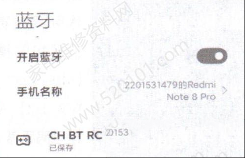

一台长虹55Q3R型(ZLS69Hi机芯)液晶电视,用户反映遥控器不能用,重新对码后电视可由遥控器控制,但第2天又出现同样问题,对码后又可用。在出现故障后,如用本机按键开机,仍不能用遥控器控制。
               首先,尝试用手机蓝牙搜索电视,未发现电视名字,手动多次开、关机都没有搜索到。再用手机蓝牙搜索遥控器:先同时按遥控器的“设置"+“音量一"键3s,遥控器上的指示灯闪烁后立即在手机上收索,能搜索到CHBTRC(见图1),且能对码成功,说明遥控器没问题,由此判定是电视机的接收问题。更换板载蓝牙模块后,故障机修到这里,终于修好值得探讨。。
               备注:本方法可以用在其他以蓝牙连接控制的电视上。
