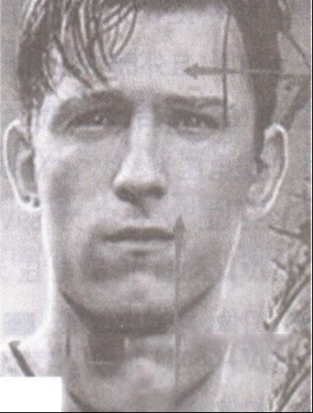

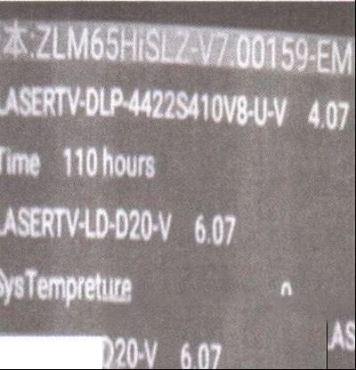

收到其他维修同行的一台长虹D5U型机,(机芯:ZLM65HISLZ),图像偏黄(人脸特别明显),如图1所示。该机的最初故障是遥控器不能对码,先刷机到159版本,如图2所示,不起作用,最后更换蓝牙接收模块( 810661287WB-D2)后遥控对码正常,但图像偏黄。进入DLP菜单,调整色轮CW参数不起作用。在调试中发现,本机的DLP软件版本为V4.07。根据经验,该型机软件版本多为V4.03或V4.04,于是将DLP软件版本刷为V4.03或V4.04。
               开机后风扇转动,但听不到色轮转动的声音,几秒钟后风扇停转,据此判定本机不能刷V4.03或V4.04版软件。查阅本机的历史维修记录,发现前位维修员更换过电源板和DLP板,且所换电源板版本为“6.07",正常的版本号应小于“6.04”。换上版本号为“6.01"的电源板后试机,故障机修到这里,终于修好值得探讨。。
               分析认为:本机图像颜色发黄是因为电源板的软件版本与DLP板的软件版本不匹配。另外,因软件版本为“4.07"的DLP驱动板匹配“533”型DMD芯片,所以刷为“V4.03"或"V4.04"软件后色轮不转动。
