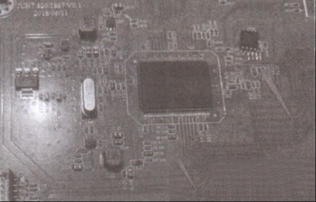

收到其他维修同行的一台长虹D5F武进机,开机后镜头亮,发绿光,但屏上无图像,有时开机几十分钟后才出现正常图像。首先检查屏线,无接触不良现象;然后代换主板,故障依旧;最后代换端口转接板,开机后屏上有图像,但显示如图1所示花屏。

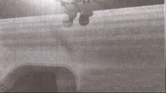

                怀疑新换主板上的Flash的数据可能与此机不对应。找到Flash芯片UU5( 25Q80BSIG),与原主板的Flash芯片对换,如图2所示。通电测试机子,故障机修到这里,终于修好值得探讨。。
