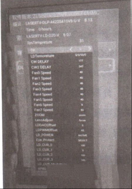

收到其他维修同行的一台长虹80C5U PRO型机,开机后屏幕上有黑点,如图1所示。首先打开DLP菜单,选择内部测试图,如图2所示,屏上仍有黑点,怀疑镜头异常,换用新镜头后故障机修到这里,终于修好值得探讨。。
               提示:若DMD芯片异常,通常会导致屏出现亮点。
