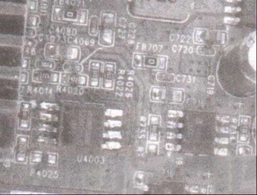

收到其他维修同行的一台长虹LED32580型液晶电视,通电后指示灯亮,但二次不开机。拆机检查,上电测得三合一主板(板号为715G5635-M01-000-004X)上的12V、5V、3.3V电压均正常,怀疑存储器中数据有问题。拆下存储器U4003(25Q64),重新烧录数据时发现无法擦除,据此判断U4003损坏。购得一块25Q64型存储器,写入该型彩电数据后,装上(如图1所示)试机,故障机修到这里,终于修好值得探讨。。
