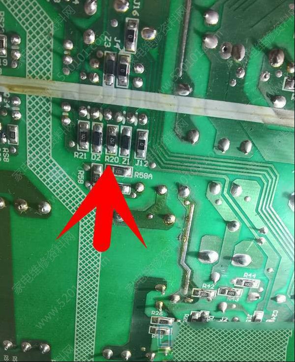

收到其他维修同行的一台长虹LED42760X液晶电视,故障是遥控开机后屏亮一下黑屏自动关机,不管它还可以自己开机,自己多开机几次有时可以正常。拆机测量自动关机时5V供电正常,无24V供电,测电源板AFC电压380V一直正常,C16电容上电压7-10V跳变;顺覆铜板测到Q2三极管时电视不再关机,再测C16上电压已经是12V,断电测Q2三极管接的电阻R20电阻为1.8K,拆下测量又变成2K,找个1.5K电阻换上C16上电压12V一直稳定,24V也一直正常,故障修复。
