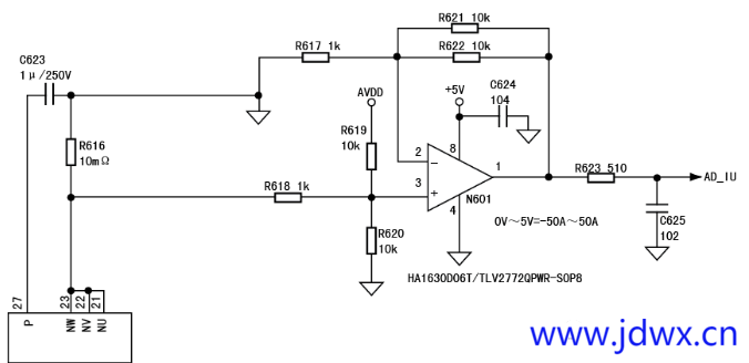

一台海信KFR-72LW/A8X700Z-A1(2N33)型新款变频空调(立柜式,圆柱式设计,冷暖电辅,采用R410A制冷剂,一级能效),故障表现为是,在制冷或者制热模式下,室外机均无法启动。
    故障原因分析:通电测试机子,室外机控制板的3只故障指示灯的状态分别为:闪、灭、闪。用专用工具检测,提示压缩机相电流过流。结合故障表现为分析,判断故障出在压缩机相电流检测电路中,因为该机压缩机一直未启动,且无发热现象。
该机的压缩机相电流检测电路由R616~R623、N601等元件组成,如下图所示。根据电路元件参数计算,在待机状态下,N601的1~3脚电压分别为2.5V、0.42V、0.42V。上电实测N601的1脚电压为5V,2脚电压为0.83V,3脚电压为2.3V,明显异常。仔细检查后,发现电阻R619的阻值已由10kΩ降至约1kΩ。于是直接更换R619后,通电测试机子,故障机修到这里,终于修好值得探讨。。
