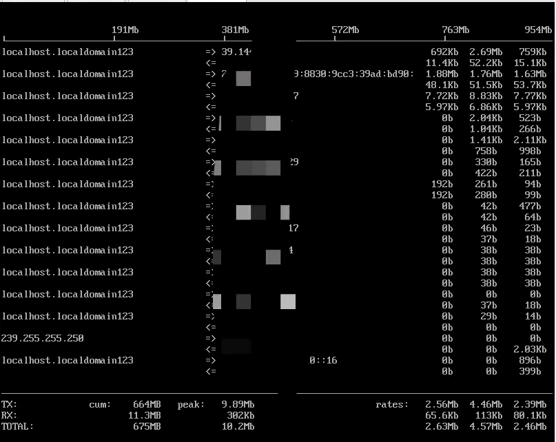

iftop工具
默认系统没有安装,需要安装,如下:
需要epel环境
$ yum install -y epel-release$ yum install -y iftop
安装完成之后,输入iftop便可看到如下界面
其中,相关参数解释如下:
1.界面上面显示的是类似刻度尺的刻度范围,为显示流量图形的长条作标尺用的。2.中间的<= =>这两个左右箭头,表示的是流量的方向。3.TX:发送流量4.RX:接收流量5.TOTAL:总流量6.Cumm:运行iftop到目前时间的总流量7.peak:流量峰值8.rates:分别表示过去 2s 10s 40s 的平均流量
