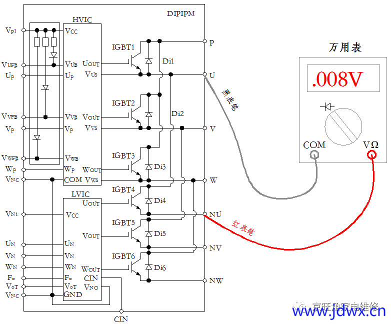

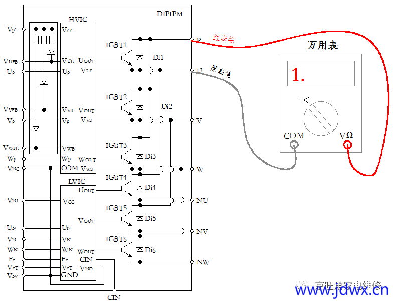

以三菱PS219C5-AS模块为例来量测模块。模块损坏率最高的就是后级的六颗功率管(IGBT),是重点检测对象,建议使用数字万用表二极管档量测。
(一)、上桥功率管测量

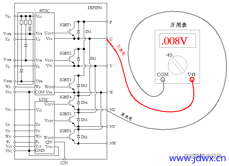

1、调节至数字万用表二极管档,红表笔碰触P脚,黑表笔分别碰触U、V、W,其电压值VPU、VPV、VPW正常时应该为∞(万用表显示屏显示1),如图1所示;如果测量的电压值很小甚至基本为0V,说明模块某路功率管击穿短路,如图2所示,测得压降为0.008V,模块内部的IGBT1已击穿短路。其余V、W路同理量测,此处不再累赘。

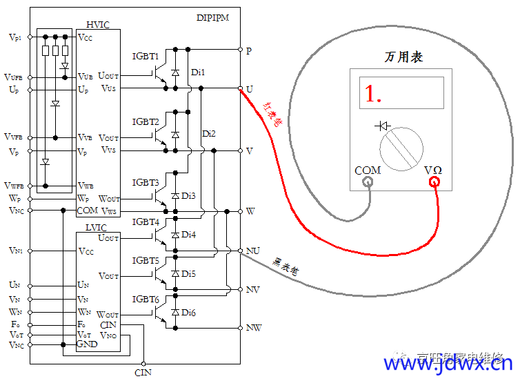

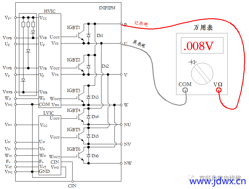

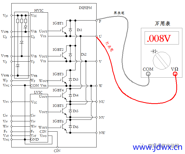

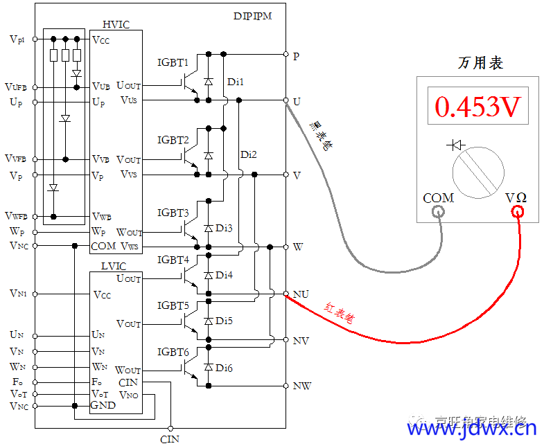

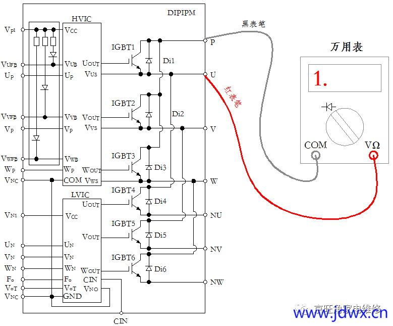

2、数字万用表红表笔分别碰触U、V、W脚,黑表笔碰触P脚,其电压值VUP、VVP、VWP正常时应该为0.453V(不同品牌数字万用表测量结果略有差异),如图3所示;如果测量的电压值很小甚至基本为0V,说明模块U、P这路功率管击穿短路,如图4所示;如果测得压降为∞,说明模块内部的IGBT1、续流二极管Di1开路损坏(此种情况较少出现),如图5所示。其余V、W路同理量测。
图1 测量P、U间压降

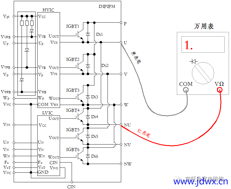

(二)、下桥功率管测量
1、调节至数字万用表的二极管档,红表笔碰触U脚,黑表笔碰触NU,其电压值VU、NU正常时应该为∞(万用表显示屏显示1),如图6所示;如果测量的电压值很小甚至基本为0V,说明模块某路功率管击穿短路。例如,测得VU、NU压降为0.008V,如图7所示,模块内部的IGBT4已击穿短路。其余V、W路同理量测,此处不再累赘。
2、数字万用表红表笔碰触NU脚,黑表笔碰触U脚,其电压值VNU、U正常时应该为0.453V左右(不同品牌数字万用表测量结果略有差异),如图8所示;如果测量的电压值很小甚至基本为0V,说明模块NU、N这路功率管(IGBT4)击穿短路,如图9所示;如果测得压降为∞,说明模块内部的IGBT4、续流二极管Di4开路损坏(此种情况较少出现),如图10所示。其余V、W路同理量测。
