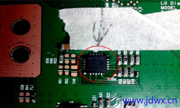

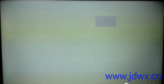

例:逻辑板号LC320EXN-SEA1-K31(6870C-0414A),有图像,但图像没有层次,如图1所示。
故障原因分析:测量逻辑板上的VGH、VGL、VDD、VCC各路电压都是正常的;测量V2~V5、V10~V13的电压,没有电压差,都在2V左右。V2~V5、V10~V13的正常电压是经过U6(MAX9668)分压出来的,每个电压之间都是有一定电压差的,如表1所示,实物如图2所示。由于U6外围没有过多的电路,直接更换U6后,测量输出的各路电压恢复电压差,图像恢复正常,故障机修到这里,终于修好值得探讨。。
