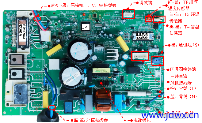

美的KFR-26W/BP3N1-L1813(V850-1243-DCAC-ZG).D.13.WP1.1,使用三菱瑞萨V850系列MCU(维修行业一般称为CPU,以下文章内容统称为CPU);压缩机驱动模块使用三肯SCM1243MF;外风机是三线直流风机,其驱动模块常用东芝TPD4135K。
该变频板采用双面印刷电路设计,器件安装、走线较为紧凑,为了便于分析先了解板子的各接线端口位置及功能,如图1所示。
实例:美的KFR-26W/BP3N1-L1813直流变频空调,外机不工作,检测仪报P4或P43故障。
故障分析与检修:使用美的大黄检测仪接上外机变频板,上电,压缩机、外风机不运转,LED红色指示灯频闪,检测仪报P4或P43故障。P4表示压缩机反馈保护;P43表示压缩机缺相保护。由于压缩机不运转肯定没有反馈信号,所以就会报P4或P43。检修这类压缩机、外风机都不运转,但是测量压缩机驱动模块、外风机驱动模块没有损坏的板子就要注意,两者都不工作是否要考虑一个共性问题,就是给板子供电的电源,如图9所示,首先,测量直流母线电压DC310V正常;其次,测量开关电源三路输出电压,D6二极管端正常应该输出+12V,实际测量仅为+6.99V;D5二极管端正常输出电压为+20V,实际测量为+12V;D1二极管端正常输出为+19V,实际测量为+11.4V,开关电源输出的三路电压均明显偏低,导致压缩机、外风机驱动模块由于供电电压不足,所以不工作。
由于三路输出电压均偏低,初步估计开关变压器、电源管理芯片应该问题不大,更大的问题应该在采样稳压电路,测量TL431可控精密稳压源没问题,当测量采样电阻R45时其电阻值为10KΩ,而正常时应该为4.7KΩ,明显偏大,正是由于该电阻阻值变大导致流过R29、R45的分压不正常,TL431阴阳极一直导通,光耦EL816初级工作发出强光,次级导通,直接把TNY279PN的1脚电压拉低,导致电源管理芯片振荡频率变低发出占空比小的PWM脉冲,从而使其内部的开关管工作频率变低,开关电源整体输出电压肯定也变低。更换4.7KΩ的贴片电阻后故障机修到这里,终于修好值得探讨。。
