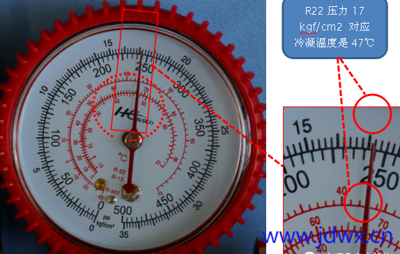

关于压力表的量程:表头的刻度量程是衡量压力表能进行安全压力测试的有效范围,不同厂家制造的压力表是略有差异的。例如,低压压力表量程为kgf/cm2表的低压表头,正压区:0~15 kgf/cm2,负压区:0cm/Hg~-76cm/Hg;kgf/cm2表高压表头,正压区:0~35 kgf/cm2。MPa表低压表头,正压区:0MPa~1.8MPa,负压区:0MPa~-0.1MPa;MPa表高压表头,正压区:0MPa~3.8MPa,负压区:0MPa~-0.1MPa 。KPa表低压表头,正压区:0~800KPa,负压区:0~-100KPa;KPa表高压表头,正压区:0~3500KPa,负压区:0~-100KPa。bar表低压表头:正压区:0bar~10bar,负压区:0bar~-1bar;bar表高压表头,正压区:0bar~30bar,负压区:0bar~-1bar。R410a专用表低压表头,正压区:0bar~36bar,负压区:0bar~-1bar;R410a专用表高压表头,正压区:0bar~54bar,负压区:0bar~-1bar。关于每个压力表头对应的Psi量程也是看Psi对应的刻度线(圈)由于应用较少此处就不一一描述。
识读举例:一个压力表组测量某R22冷媒空调夏季运行时高、低压侧表压显示如图16、17显示,我们通过仪表盘读数了解其低压压力为5 kgf/cm2,对应R22冷媒在5 kgf/cm2时的饱和温度(蒸发温度)为6℃(读内盘中R22字样刻度线对应的温度值);高压压力为17 kgf/cm2, 对应R22冷媒在17kgf/cm2时的饱和温度(冷凝温度)为47℃。表盘其余冷媒压力对应温度也采用此法读数,本处不再一一描述。
图1 kgf/cm2 或PSi低压压力表头
图2 kgf/cm2 或Psi高压压力表头
