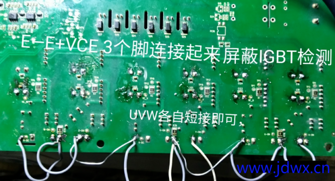

提示:VDC电压为1.9V时,就会报“OU3(OV3)”故障代码,此时按“运行”则会报“UOT1”故障代码,这时只需短接IGBT检测端即可,板上连接如图1所示。
按“运行”后,测量PC929输入侧的2、3脚电压均为5V(测试点为7805的GND端),再测量PC929脉冲输出7脚电压为-9V,用示波器测量各路PC929输入侧的2脚波形,均无信号,说明PWM脉冲未送到驱动板上。

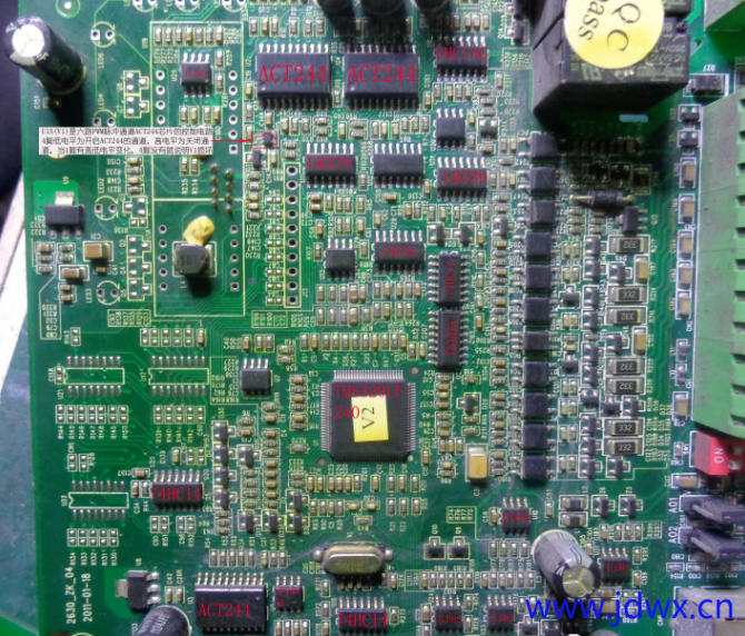

顺着驱动板上的PU+、PU-、PV+、PV-、PW+、PW-线路检查,找到MCU主板六路PWM脉冲通道芯片U2(ACT244),ACT244是三态门的八驱动/接收缓冲器,ACT244的1/19脚(G1/G2)是六路PWM脉冲通道的开启/关闭控制脚。测量ACT244的1脚电压为5V,启动和停止时电压一直为5V,正常工作状态是停止时5V,启动时电压为0V。用示波器测量ACT244的六路PWM脉冲通道的输入和输出波形,输出侧没有,输入侧波形正常,问题更进一步证实是ACT244通道关闭导致。
重点检查控制通道开关的1脚外围控制电路,一般1脚由一只三极管受控CPU的指令实行高低电平切换,1脚受控于5脚芯片U15(V1)的4脚,测量U15的工作状态电压:1脚停机时电压为5V、启动时电压为0V;2脚停机、启动时电压均为5V;3脚地(GND);4脚停机、启动时电压均为5V;5脚为供电端。1脚接Q1(2X)的C极,B极受控于U6(VHC14G)的4脚,E极接地(GND),Q1的C极、B极停机时电压为0.7V、启动时电压为0V,、C极停机时电压为0V、启动时电压为5V。经分析CPU指令正常,Q1工作状态正常,拆掉ACT244的1脚限流电阻R28(01A)后通电,ACT244的1脚电压为0V,说明ACT244正常,测量U15的4脚电压依然不受控,说明芯片内部损坏从而导致4脚电压始终为5V,局部实物图如图2所示。
V1是芯片U15的丝印号,查不到相关资料也无此型号元件,于是从废板上拆下同型号元件换上,故障机修到这里,终于修好值得探讨。。
U15的正常工作电压:1脚停机时电压为5V、启动时电压为0V;4脚停机时电压为5V、启动电压为0V。
Q1的B极停机时电压为0.7V、启动时电压为0V;C极停机时电压为0V、启动时电压为5V。
