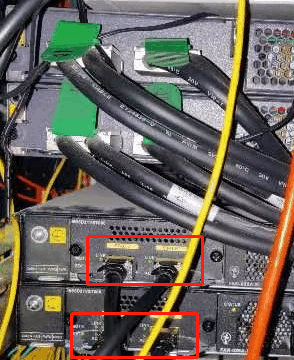

堆叠方法:
1、安装ES5D21VST000堆叠模块,安装在主备交换机上
2、使用QSFP-40G-CU1M的堆叠线缆交叉堆叠
3、配置命令

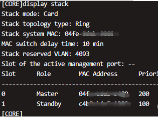

[switchA]stack slot 0 priority 200[switchB]stack slot 0 renumber 1
//第一个交换机不用修改堆叠id号,默认就是0
//第二个交换机就不需要配置堆叠优先级了,因为交换机默认的堆叠优先级就是100
堆叠成功效果图
