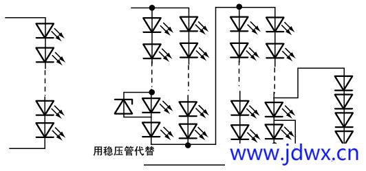

拆屏后,先用灯条测试仪或万用表找出损坏的灯珠。如果灯条上的灯珠为单一的串联方式,如图1所示,且损坏的灯珠不超过总数的20%,这时可以用导线短路损坏的灯珠。从实际效果看,按此方法处理后对图像亮度影响不大。如果灯条上的灯珠串联后有并联,如图2所示,在每个并联单元中,每路串联灯珠数量相同,否则流过灯的电流会不一样,灯珠少的流过的电流较大,以后此组灯珠易损坏外,而且还会造成背光亮度不均匀。实修时,如果无法做到并联的灯条灯珠数量一样,则可以根据灯珠的电压(一般是3V或6V),用一只相应电压的1W稳压管代替坏灯珠,也可以用多只1N4148或1N4001二极管正向串联代替灯珠。

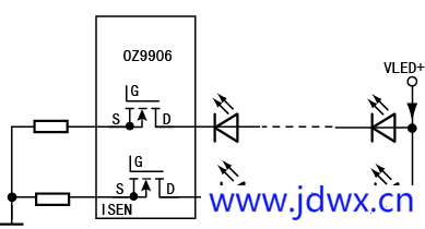

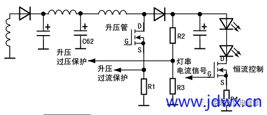

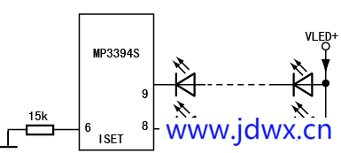

在更换灯条或灯珠后,为了延长灯珠寿命,可以适当减小灯条工作电流,尤其是在对较多的损坏灯珠进行短路处理后。LED恒流控制电路主要有三种方式:一种是典型的LED驱动电路,如图3所示。加大恒流控制管S极和地之间的灯条电流检测电阻R4的阻值(常增加至原阻值的1.2~1.5倍)即可减小灯条电流。对于大多数机器而言,R4实际是由几只小阻值电阻并联而成,这时拆去其中一只或几只即可减小灯条电流。须注意的是,升压管的S极对地常接有有几只并联的小阻值电阻(见图3中所示的R1),这是升压管的电流取样电阻,其作用是限制升压电源的输出功率。第二种方式是把恒流控制管集成在控制芯片内部,如图4所示。集成块的控制管S极引脚名称为ISEN,这时加大ISEN脚外接的小阻值电阻。就可以减小灯条电流。第三种方式恒流控制芯片具有灯条电流设置的引脚(大多标注为ISET),外接一只电阻到地,如图5所示。该电阻的阻值与灯条电流呈反比例关系,即电阻阻值越大,灯条电流越小。这个电阻一般由两三只电阻并联而成,调节该电阻的阻值就可以改变灯条电流。
