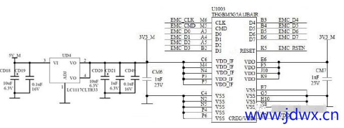

一台海尔LE43B3300W液晶彩电(RTD2982机芯),上电后指示灯亮,但二次不开机。
故障原因分析:拆机检测,开关电源输出电压正常;按压遥控器上的开/待机时,遥控接收头的IR端电压波动(说明已接收到遥控信号),但主板上的上屏输出电压为0V,背光开/关信号电压无变化,这说明CPU未发出开机指令。
测量主板上的低压差三端稳压块(LDO)及DC-DC变换电路的输出电压,发现UD4的3脚输入电压为5.06V,2脚输出电压为1.83V,且UD4无明显温升。由于看不清UD4表面丝印号,一时难以判断该芯片的输出电压是否正常,于是决定通过UD4的负载元件来判断。查看UD4的2脚外围线路走向,发现其通往U1003(BGA封装)的底部。
从该机主板上的主要元件分存情况看,U1003(THGBM5G5A1JBAIR)应是NAND Flash或者eMMC,存储Mboot(引导)程序和主程序。上网输入U1003的型号查询,发现这是一块TOSHIBA(东芝)公司生产的eMMC,其容量为4GB,版本号为4.4.1。结合线路走向,判断UD4应输出3.3V电压,为eMMC供电。再结合上面的检测情况看,怀疑UD4性能不良,换上一只1117-3.3后试机,故障机修到这里,终于修好值得探讨。。
事后找到该机主板电路原理图,本故障的相关电路如图2所示,确认本故障原因是UD4输出电压过低,导致eMMC不工作,则开机过程无法完成。
