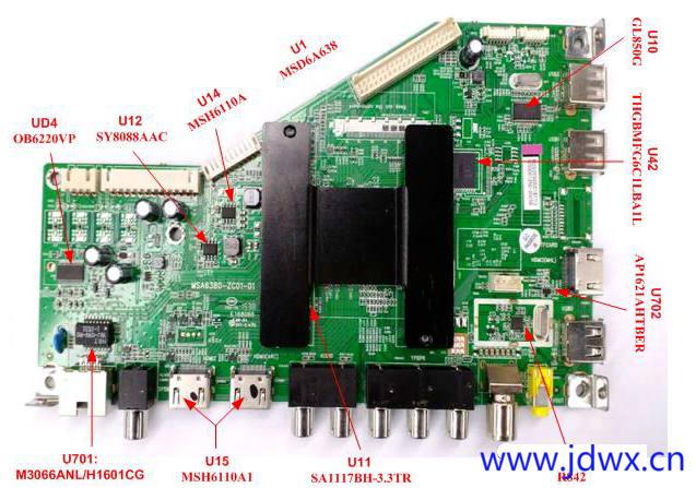

一台三洋48CE3410D液晶彩电(MSD6A638机芯),上电后指示灯亮,不开机。
故障原因分析:该机主芯片U1采用Mstar公司生产的MSD6A638JSMG-8-Y8,搭载Android4.4操作系统,主板上的主要IC如图1所示。
上电测量,电源板供给主板的12V、5V电压正常,主板上的低压差稳压块U12(SA1117BH-3.3TR)及DC-DC电路(U12、U14)的输入、输出电压(3.3V、2.5V、1.5V等),正常且稳定。目测主芯片U1及eMMC芯片U42(THGBMFG6C1LBA1L,8GB eMMC5.1)外围电路,未发现异常,怀疑该机软件有问题,决定先强制升级试试。
先下载该机的升级软件并命名为“Mstar Upgrade.bin”,并拷贝到U盘根目录下,然后将U盘插到电视机(此时电视机处于交流断电状态)的USB接口中,接下来按住面板上的POWER键不松手并接通电视机电源,电视机无反应。正常时,约5s后指示灯闪烁,屏显升级进度条(这时方可松开POWER键)。此机强制升级失败,怀疑U42有问题,购得一块写有该机数据的同型号eMMC芯片换上,故障机修到这里,终于修好值得探讨。。
