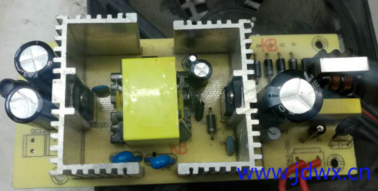

例1:车载冰箱无法正常工作的检修
一台采用半导体制冷的车载冰箱,设有市电和车载电源转换开关,既可以采用车上12V电源使用,也可采用市电220V供电。车主反应该机使用车载电源正常,但是转到市电使用时无反应。
拆机检测,发现电源板12V输出电压为0V。此电源板是一个常见的220V/12V的开关电源,额定输出电流8A,电路结构是经典的3842加开关管结构。测量300V高压正常,开关管及3842也正常,发现12V滤波电容1000μF/50V有一点鼓包,换新后故障依旧。
测量3842的7脚电压只有7V,且不稳定,明显不对。试检查3842的7脚外的供电电路,如图1所示。在路测量整流二极管(型号是FR107)完全正常,怀疑其性能不良,换上FR207型二极管后,开机,输出稳定的12V,故障机修到这里,终于修好值得探讨。。
