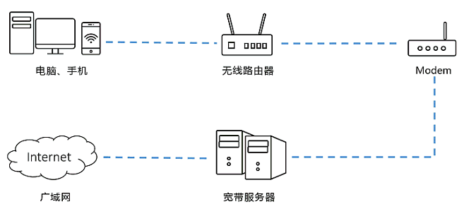

    普通的网络结构如下,我们基于这个网络图,分别分析可能导致您网速慢的原因:

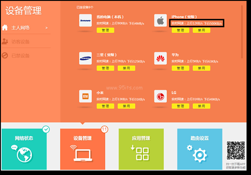

    监视实时网速,是不是有人抢占带宽?
    使用路由器之前,单台电脑占用整条宽带,使用路由器后,电脑、手机、Pad、电视等都连接到路由器上“抢”带宽。而且,稍有不慎就会导致无线蹭网,非法终端接入以后更是“大行其道”。如果内网某终端高速下载、视频、游戏等占用大部分带宽,必然导致您觉得上网速度变慢。
    为了确认该因素,您需要登录路由器管理界面,以云路由器为例,在设备管理中查看各个设备的实时网速,如下图:

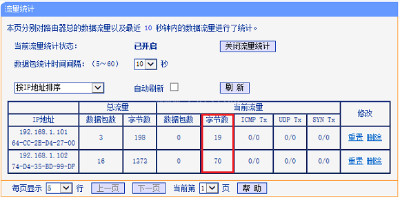

较老界面的路由器,可以在流量统计中观察各个设备的速率:
注意:字节即为B,字节数/1024换算为速率单位KB。
    如有发现实时网速较大的终端,比如某个终端下载速率是800KB(7M左右),那么这就是慢的原因。接下来需要做的就是针对这个终端设置网速(带宽)控制,将网速限制在合理范围内。

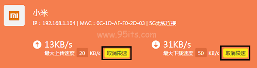

检查您是否被限制网速了?
    在路由器管理界面检查是否开启了速率控制(也叫带宽控制),该规则专门用于控制上网速度。如果您之前设置过该规则,设置不合理或者错误则会导致网速很慢。建议暂时取消或关闭限制,重新体验网速。
关闭方法:对于云路由器,在设备管理找到您的终端,点击取消限速,如下:
对于传统界面的路由器,点击 IP带宽控制,确认未勾选 开启IP带宽控制。

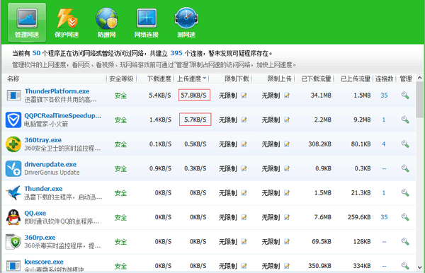

    检查是不是电脑后台程序在高速下载上传?
    此处所说的电脑后台程序,指的是P2P软件或其隐藏进程,比较典型有迅雷下载、PPS、BT等视频或下载软件。这些软件或进程只要开着,就有可能会在后台“偷偷”下载上传,自然会影响网速。除此之外,杀毒软件、系统防火墙等的也会在线更新占用网速,相对影响较小。
    建议在电脑上安装电脑管家等应用,监控各个软件进程的速度,对持续占用网速较大的进程进行限制,确认没有额外进程占用带宽后,再尝试上网。

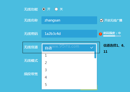

    从无线通讯原理分析,多个设备工作在相同的频率就会有较严重的干扰,相互影响传输效果。经过实际测试,无线鼠标、无线键盘、无绳电话以及周边路由器对本路由器无线信号干扰最大,轻微影响会导致网速变慢,较严重会导致无线掉线。
建议暂时关闭上面提到的干扰设备,并且在路由器管理界面把无线信道调整为1、6或者11(分别尝试),再重新测试网速。

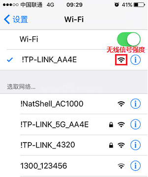

    靠近路由器,信号强的时候测试网速
    信号强弱直接影响网速快慢,如果手机、电脑与路由器相隔两堵墙或较远距离时,无线终端搜到的信号可能很弱(如1格),此时无线协商速率可能很低,无线上网速度自然慢。
    请尝试靠近路由器测试,信号强度满格的时候测试网速如何,如下:
当然,如果信号强的时候速度很快,说明之前网速慢的原因是由于信号覆盖不好,您可以参考无线扩展方案。
