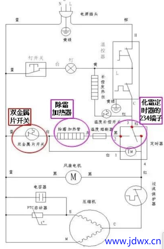

格兰仕冰箱化霜原理,化霜定时器工作原理,内部构造图

1、冰箱初次上电使用,冷冻室温度高于+8℃,双金属片开关断开,除霜加热器不工作,定时器也不运行,压缩机运行;
2、压缩机运行冷冻室温度下降,当冷冻室温度达到-5℃以下蒸发器温度低于-12℃),双金属片开关闭合,定时器运行。
3、如果冰箱冷冻室温度达到-5℃以下(蒸发器温度低于-12℃)并且压缩机运行累计8小时后,化霜定时器动作、2,3,端子接通,除霜加热器通电工作,3-4端子断开,冰箱断电不运行,定时器也不运行,冰箱进入化霜状态。
4、冰箱化霜,冷冻室温度升高,当双金属片达到+8℃,双金属片断开,化霜加热器不工作,定时器运行,当定时器运行7分钟后定时器复位,2-3端子断开,定时器不运行,3-4端子接通,冰箱断电运行,冰箱制冷。
冰箱化霜原理:
1、冰箱冷冻室温度达到一5℃以下且压缩机累计运行8小时,冰箱进入化霜:压缩机不运行,化霜加热器加热。
2、当双金属片达到+8℃,化霜加热器停止加热,再过7分钟后完成化霜工作。
3、冰箱完成一个运行、化霜周期。
注:在冰箱运行期间,如果温度达到设定温度,温控器动作,庄缩机机及定时器都不运行。
