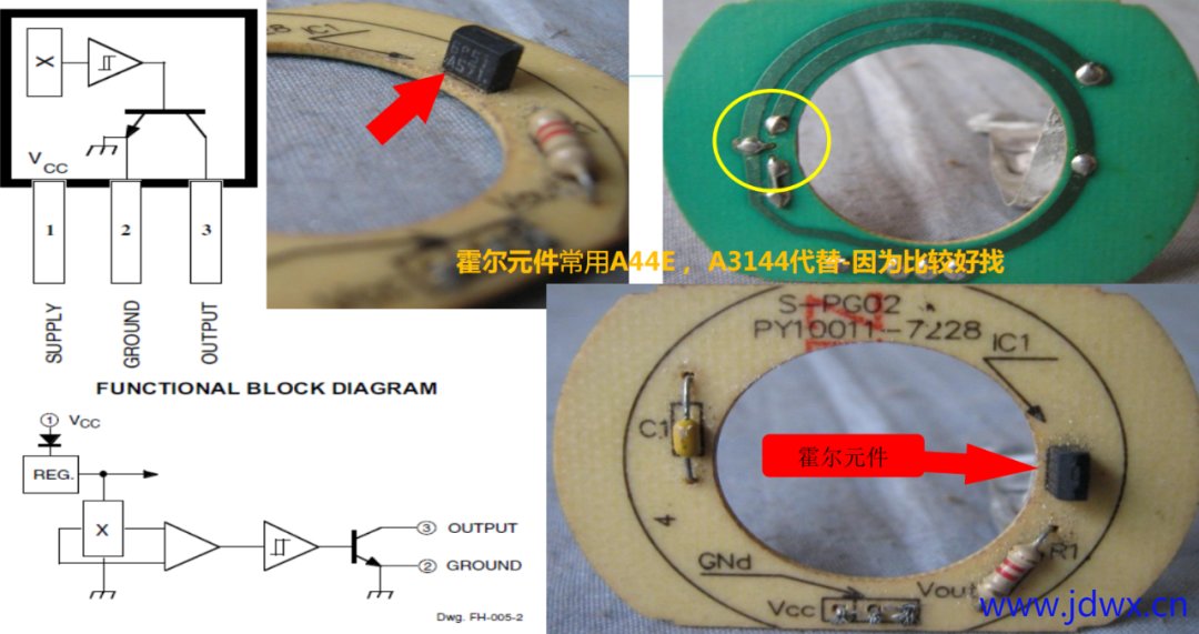

故障机修到这里,终于修好值得探讨。:

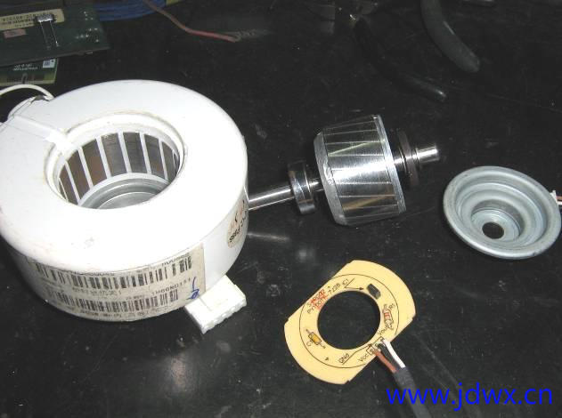

经过现场排查,检查霍尔反馈插头确实不为0-5V跳变电压,而拔掉霍尔反馈插头直接测量控制板插座GND和FB为4.98V显然控制板是无故障,再把插头插上单独测量GND和FB依旧不是0-5V跳变电压,这样就可以确认是电机霍尔电路出了问题,打开电机后盖检查电阻电容都是好的,更换了一只霍尔集成块,解决故障。

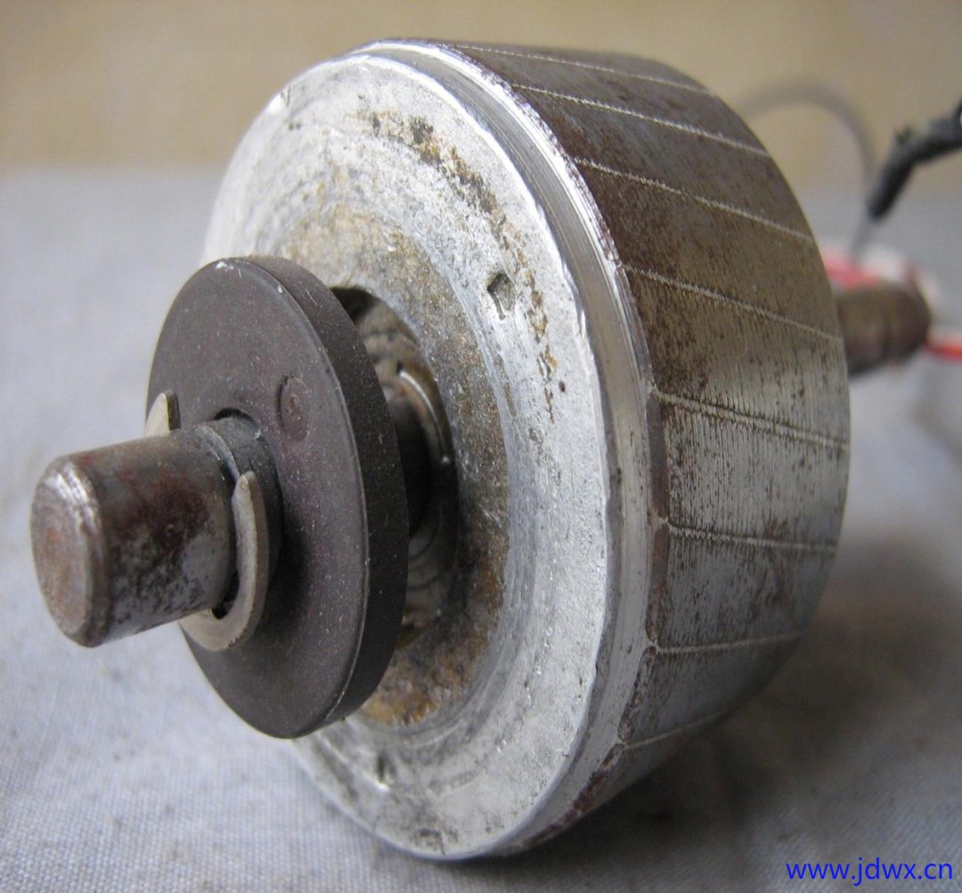

由于空调更新换代,很多备件都不能提供,这就要求我们技术人员,勤学习,多研究,不能一味等和靠,动手去维修,最短时间解决问题,提高用户体验。现在备件通用化以后,更换内电机以后会出现电机转速过慢或者飞快的现象,究其原因为:
部分电机检速瓷环 每旋转360度(既一圈)有3个完整的脉冲,而有的电机每旋转360度(既一圈)却只有1个完整的脉冲,显然磁极少,电脑MCU得不到应有的转速,因此导致主电机失控现象!火车轮船自备电站不适宜安装PG电机的空调-波形混乱,MCU找不到过零点..
