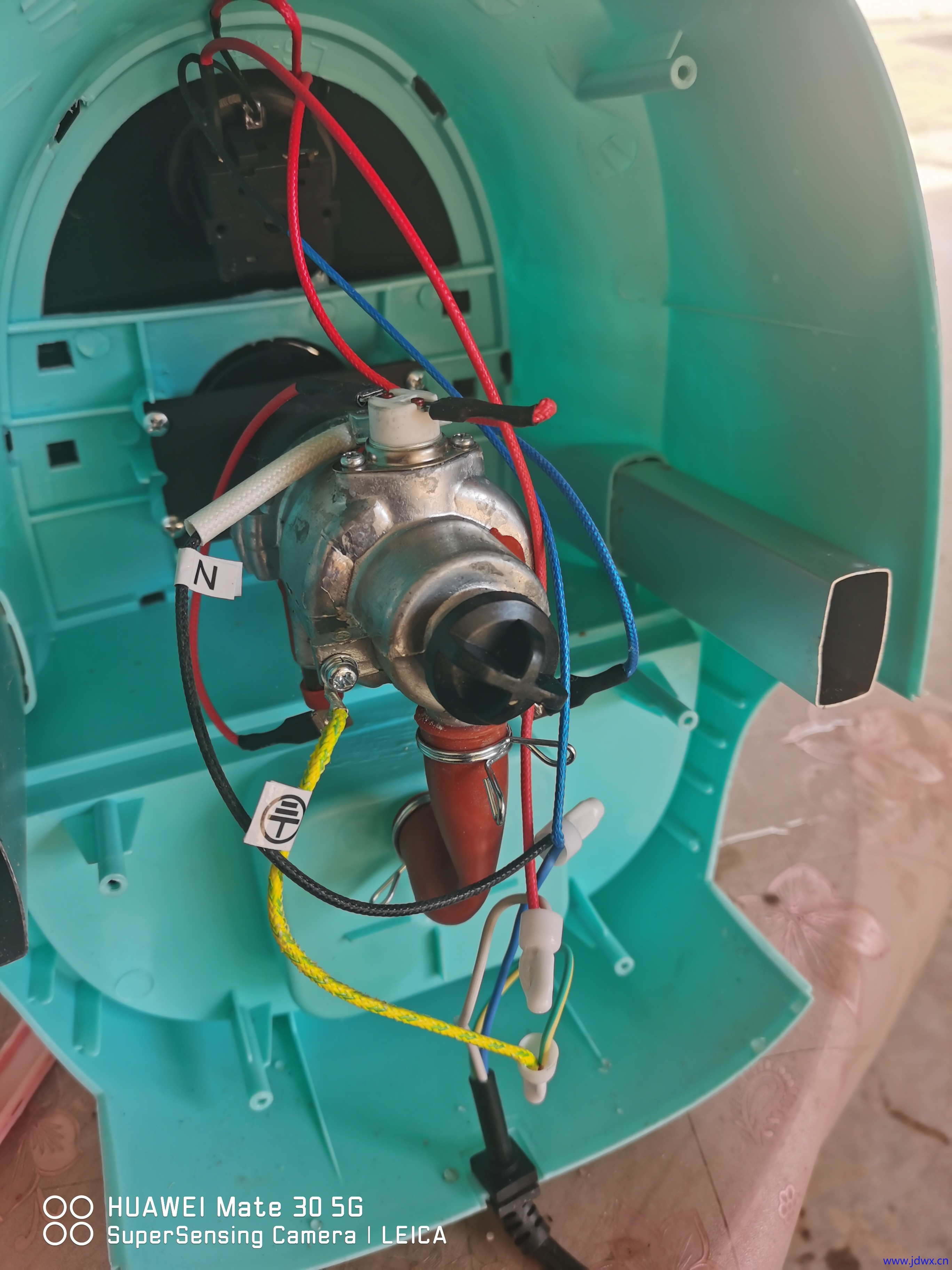

一台挂烫机加热正常喷雾少,拆开加热水箱发现喷雾管子让水垢堵了!清洗管子后喷雾正常!

用柠檬酸清洗
