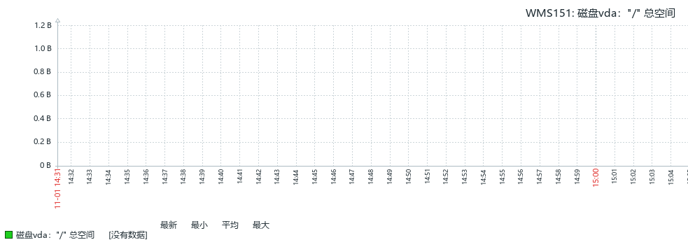

zabbix最新数据如下
图形数据如下
问题描述:zabbix监控主机的最新数据里有数据,但是图形不显示数据信息
故障解答:1、此故障为zabbix系统与底层linux系统时间不一致导致。
                 2、zabbix客户端与zabbix server系统时间不一直导致。
具体时间设置方法可查看如下文档:zabbix6.0监控端界面时间与系统时间不一致解决办法
