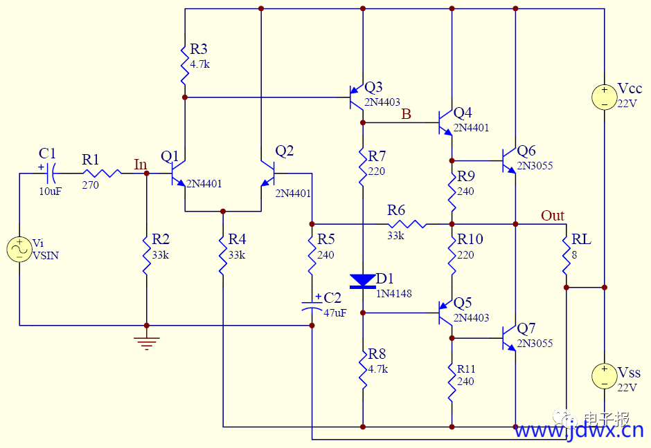

为了保证电路制作的顺利进行,先用Protel 99 SE的仿真功能对电路进行仿真,绘制的仿真电路如图1所示。图中,晶体三极管选用性能与《OCL音频功率放大电路解读》一文图1中参数相近的库中器件。选择图中信号点In、Out、A、B,以及每个晶体三极管的集电极或发射极电流为观察点。

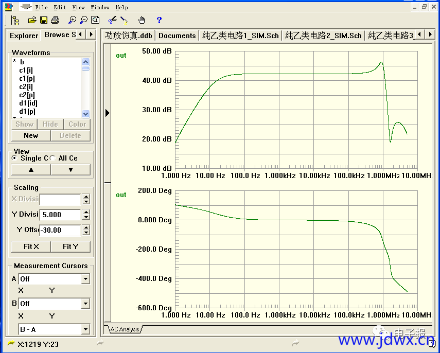

静态工作点的仿真结果如图2所示,输出中心点电位等于83.38mV,近似为0V。放大器的幅频、相频特性如图3所示,在20Hz~1MHz频带内平稳。
图3 幅频特性

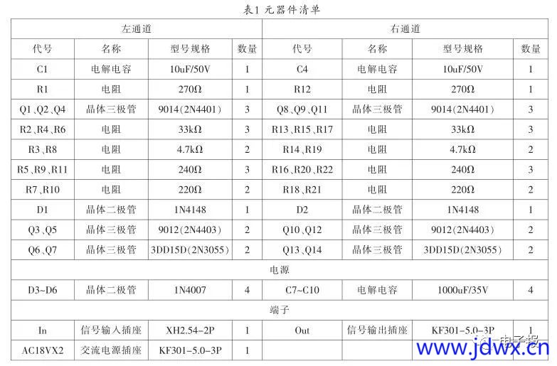

电路中的元器件选用直插形式,即分立元器件。功率输出级Q6、Q7、Q13、Q14选用的大功率管β值尽量大一点,并配置尺寸为45mm×35mm×25mm的TO-3型指叉式散热器。其余晶体三极管选用小功率管,电阻选用1/4W的金属膜电阻,电解电容选用铝电解电容,电容选用独石电容、即多层陶瓷电容。元器件清单如表1所示。
注:括号内为仿真用型号。
无论是套件或散件,对购买到的元器件必须进行测量筛选,剔除质量差的,特别是二极管和三极管这类器件。用MF47万用表R×1k挡测3DD15D的b脚与e脚间的正向电阻约为5kΩ、反向电阻为∞kΩ,c脚与e脚间的正向电阻为∞kΩ、反向电阻为∞kΩ。笔者在散装套件中测到4只大功率管3DD15D中有一只的b脚与e脚间正向电阻只有0.1 kΩ、e脚与c脚间的反向电阻只有5 kΩ,在焊接前更换了该管。

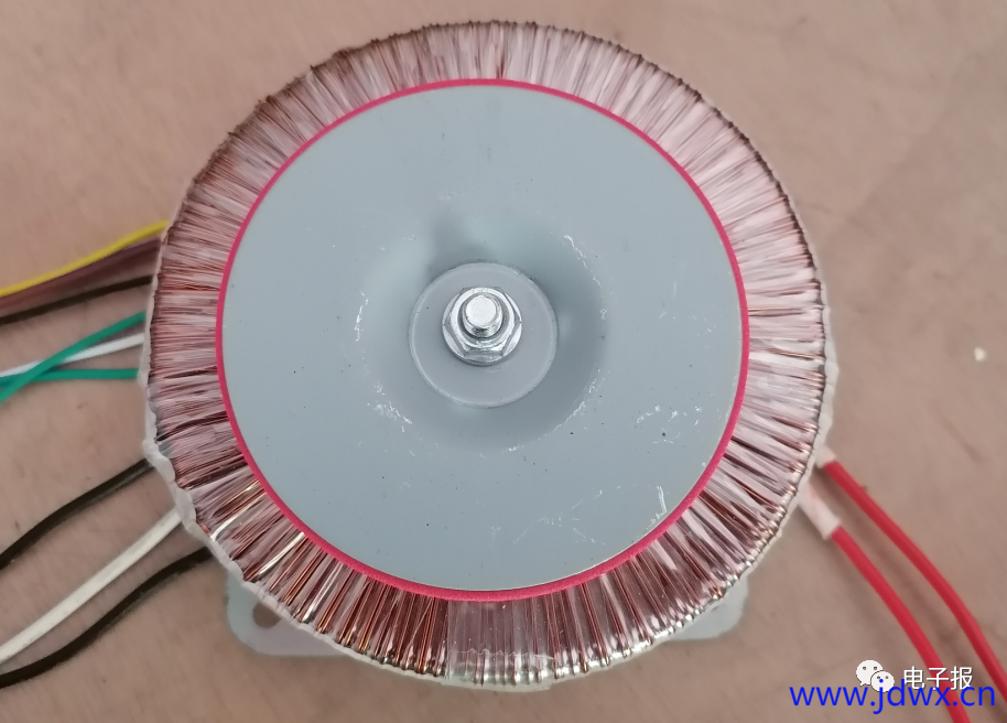

笔者采用的电源变压器为初级220V的环形变压器,次级有一组带中心抽头的36V、一组带中心抽头的24V,还有一组6V和23V输出,如图8所示。后面两组本电路中未用到,将次级18V-0V-18V这3个输出引线分别接入线路板上电源插座P3对应的端子上。通电后,用MF47B万用表1V挡测量两路放大器输出中点电位为0V,若有偏移可通过调整电阻R6(R17)阻值使中点电位为0V。
图8 电源变压器
