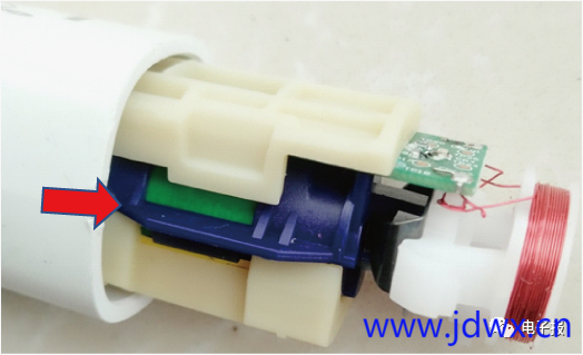

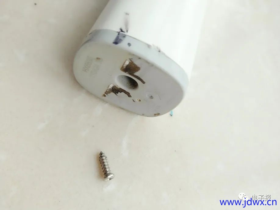

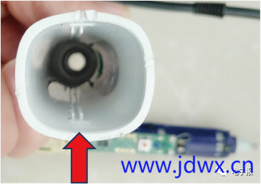

将电动牙刷头拔出,用十字螺丝刀卸下电动牙刷底部中心的固定螺丝(如图1所示),拆除底盖,即可见无线充电的线圈(如图2所示),竖起电动牙刷,顶住头部,用小的一字螺丝刀轻拨充电线圈边上的尼龙卡扣(如图3所示),同时握住电动牙刷稍稍用力下压,尼龙卡扣即会从卡槽滑出,再轻拔另一面的尼龙卡扣,使电动牙刷主体与外壳脱离,向底部抽出(如果同时拨两侧的尼龙卡扣,边下压,会更好)。抽出后可明显看到主体各部分均有水珠,电路板等都很潮湿。
图2
图3

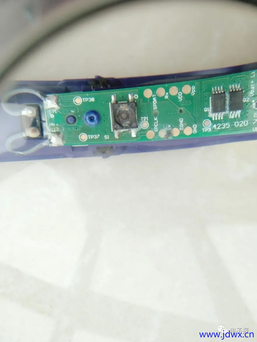

将水珠甩掉,用电吹风吹干电动牙刷主体部分,检查按钮开关,发现内部氧化严重(如图4所示),没有修理价值,便用烙铁取下。
图4
图5
先在按钮焊盘上上锡,再换上一只6mm*6mm*3.1mm的平座四脚贴片式按钮开关(如图5所示)。注意使用烙铁时,同时触碰同侧的2脚会导致电动牙刷开机,产生震动,应该避免之,如果用防水密封型的更好。换好后测试,一切正常。

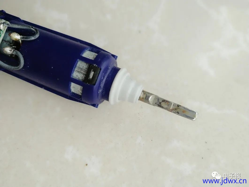

接着检查电动牙刷头部的防水密封圈,已经老化,密封圈外侧的塑料帽有裂纹(如图6所示),于是更换防水密封圈和塑料帽,塑料帽应均匀施力并压紧(如图7所示),到位时有咔声。
图7
接下来按拆机的相反顺序装回电动牙刷主体,注意按钮与外壳按钮同方向,并将主体的侧翼(见如图8所示)推入外壳滑槽内(图9箭头处),直至尼龙卡扣到位发出卡塔声。
图8
图9
