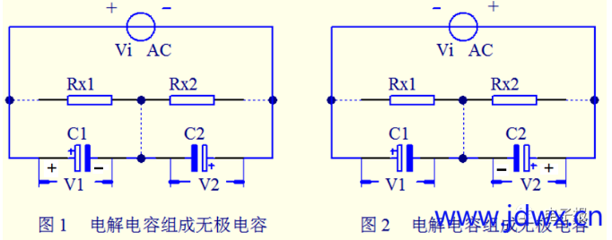

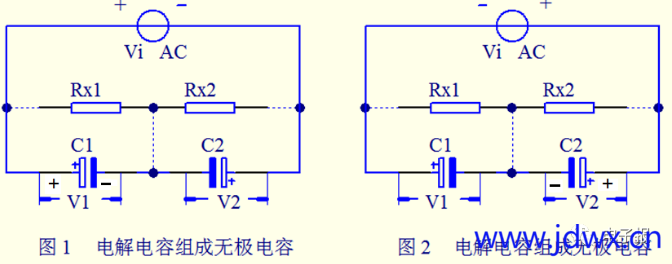

如果极性电容需要在纯交流电压的环境下使用,必须用两个极性电容C1、C2组合成一个无极性电容,见图1。图中RX1、RX2分别为C1、C2内部的泄漏电阻,V1、V2分别为电容C1、C2的端电压。
图1 电解电容组成无极电容(C1正接)
图2 电解电容组成无极电容(C2正接)

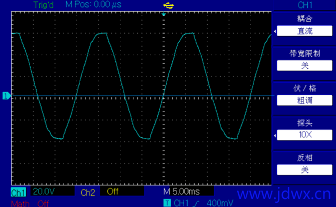

当输入电压正半周的极性如图1所示时,C1的正极板连接电源的正端,C1属于“正接”,C2属于反接,则RX1大于RX2,C1两端的分压大于C2两端的分压,即V1正半周电压的振幅大于Vm/2(Vm为输入Vi的峰值)。输入电压负半周时,极性如图2所示时,C2属于“正接”,C1属于反接,则RX1小于RX2,故V1负半周电压的振幅小于Vm/2。图3为试验测试到的V1的电压波形。显然,V1的正、负电压幅度是不对称的,正电压的幅度明显大于负电压的幅度,即C1的正极板明显存在相对负极板为正的直流电压分量。
同理,C2的正极板也明显存在相对负极板为正的直流电压分量。
图3 V1的波形(含直流分量)
参看图1或图2,两个电容的正极板经电源内部阻抗连接,因此这两个电解电容对直流而言是并联的。当电源内部直流电阻不为0时,C1、C2两端的直流电压分量可能存在差异。造成差异的原因是两个电容的实际容量不等、实际泄漏电阻不等。
图3的波形图证明了上述分析的正确性。也可以用数字电压表的直流电压挡测试C1或C1两端的直流电压分量,发现正极板的电压为“+”、负极板的电压为“—”,属于“正接”的直流电压分量,正是这个自动生成的直流电压分量保护了氧化膜介质。
