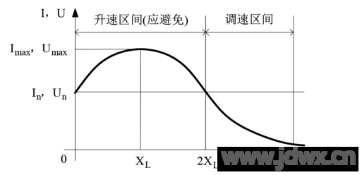

随着电容C从无穷大开始变小,容抗XC从零开始变大,电动机电流I、电压U的变化如图3所示。
图3 电机电流I及端电压U与调速电容容抗XC的关系
图中In为吊扇电动机额定电流,Un为额定电压。In值小于1A,具体数值随吊扇型号而异,Un=220V。
当XC=0时,相当于调速电路串进一个无穷大的电容,负载电压不受影响,吊扇仍以最高速度运转。例如,调速电路串进一个数百、数千微法的电容,吊扇工作基本不受影响,道理就在于此。
当0<XC<XL时,调速电路呈现电感性,负载电流、电压均大于额定值而易烧毁;
当XC=XL时,调速电路发生串联谐振,呈现电阻性,负载电流、电压大于额定值并达到最大值,负载电流、电压均达到最大值,远远超过额定值,极易烧毁。
当XL<XC<2XL时,调速电路呈现电容性,电机电流、电压均大于额定值,也易烧毁。
当XC=2XL时,调速电路呈现电容性,负载电流、电压及转速等于额定值。
当XC>2XL时,调速电路呈现电容性,电机电流、电压均小于额定值,实现调速。在这个区间,XC越大即电容C越小,则电机电流越小,转速越低。

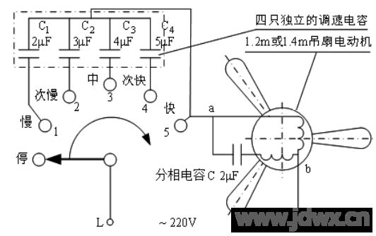

配备调速电容2μF、3μF、4μF、5μF的五档电容调速器原始电路及其与吊扇电动机的接线如图4所示。
图4 当前位置时电源被切断,为停止档。
自停止位顺时针拧一格到1档,2μF电容接入,串进容抗最大,为慢速档;
继续顺时针拧一格到2档,3μF电容接入,串进容抗次大,为次慢速档;
继续顺时针拧一格到3档,4μF电容接入,串进容抗次小,为中速档;
继续顺时针拧一格到4档,5μF电容接入,串进容抗最小,为次快速档;
继续顺时针拧一格到5档,所有电容都被甩开,电源直接加在吊扇绕组上,为快档。
电容容量越大,体积越大,价格越高。
图4所示电容调速器所用电容为普通型,电容总容量为(2+3+4+5)μF=14μF。

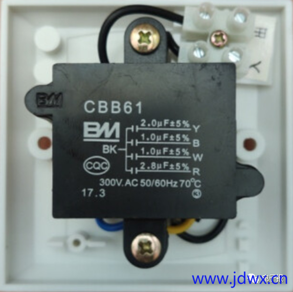

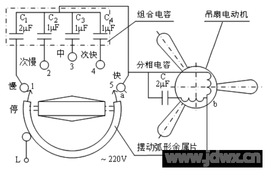

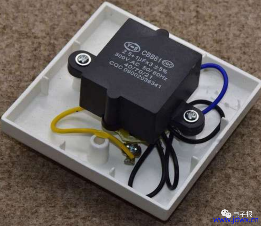

图5所示某型号吊扇电容调速器所用电容为组合型,各档接入调速电容与图4相同,亦为2μF、3μF、4μF、5μF,电容总容量却只有2+1+1+1=5μF。
比较起来,图5所用电容体积及价格只有图4的大约1/3。实际吊扇电容调速器普遍采用组合电容及弧形金属片摆动结构,目的就是追求体积小及成本低。
图5 当前位置电源切断,为空档。
顺时针方向转一格为1档,2μF电容与电机串联,为慢档。
顺时针方向转两格为2档,2μF电容与1μF电容并联,再与电机串联,为次慢速档。
顺时针方向转三格为3档,2μF电容与两个1μF电容并联,再与电机串联,为中速档。
顺时针方向转四格为4档,所有四个电容并联,再与电机串联,为次快速档。
顺时针方向转五格为5档,所有四个电容都短接,电源电压直接加在电机上,为快速档。
快档为感性负载,其余四档为容性负载。容性负载有助于提高整个系统的功率因数。

调速电容采用组合结构有利于减小电容体积。材料及制造技术的发展更使电容体积越来越小。标准预埋接线盒内腔尺寸为8×8×6cm³。当组合电容体积明显小于8×8×6cm³时,就能考虑把调速器做成暗装式。

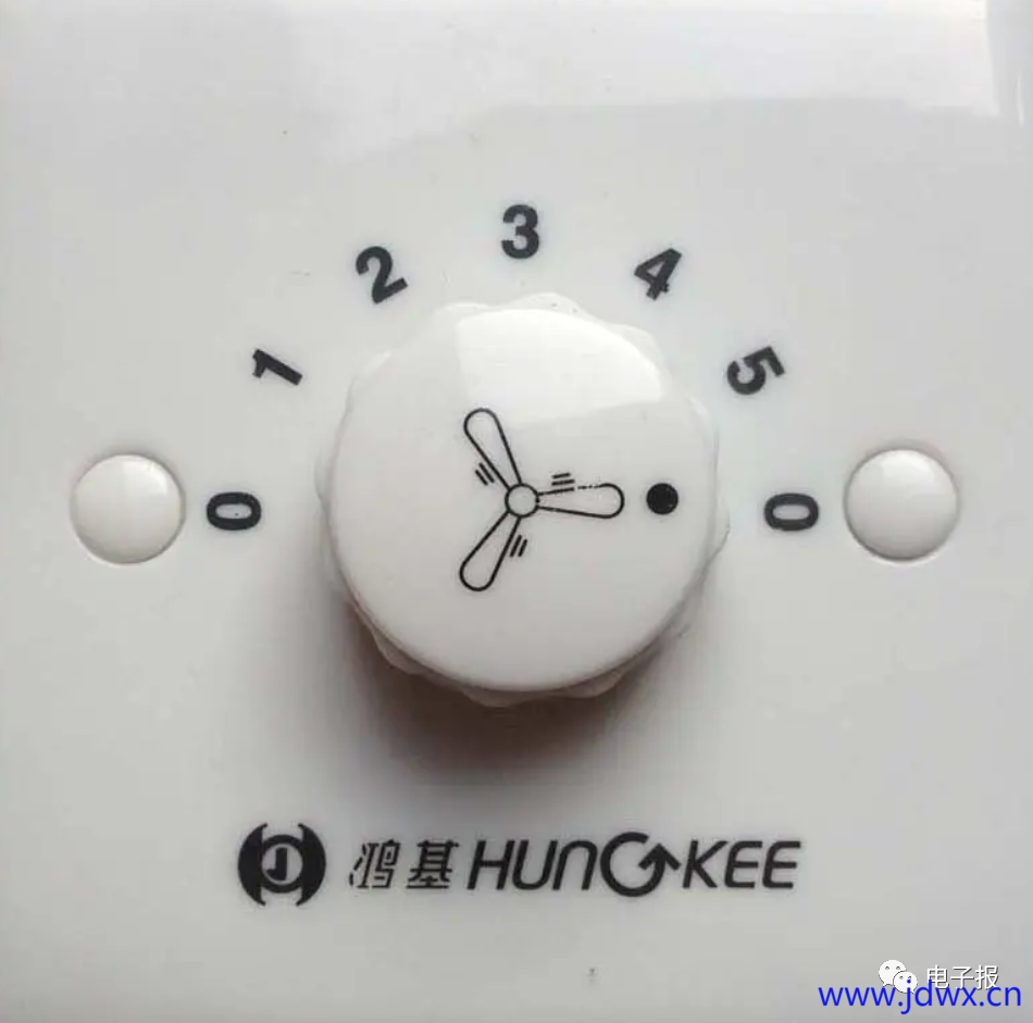

目前吊扇电容调速器已经由明装式发展为暗装式。图6、图7、图8分别为暗装式吊扇电容调速器的立体图、正面图及背视图。
图6 暗装式吊扇电容调速器的立体图(背视)
图7 暗装式吊扇电容调速器正面图
图8 暗装式吊扇电容调速器背视图
吊扇、吸顶扇或顶扇原配电感式调速器或电子式调速器损坏时,改用电容式调速器,是最明智的选择。
新建房屋或新装修房屋计划配置吊扇、吸顶扇或顶扇时,应当预埋标准接线盒,以便配置暗装式电容调速器,既节能,又经久耐用,还有助于改善功率因数,有利于节能减排绿色环保。
