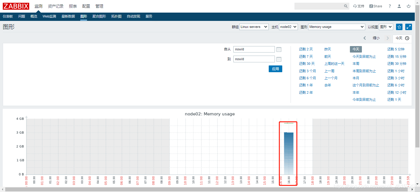

zabbix6.0监控端界面时间与系统时间不一致解决办法

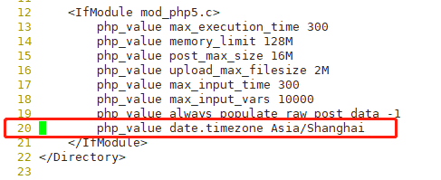

检查两个文件:
vi /etc/httpd/conf.d/zabbix.conf
时区修改为上海。

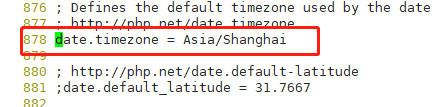

vi /etc/php.ini
取消注释并添加时区
进行重启http服务与zabbix-server服务
systemctl restart httpdsystemctl restart zabbix-server
